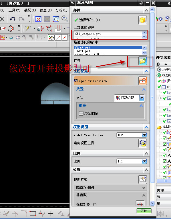

% v# e  W% _# d- Y  q有3个模型,在3个不同的文件上,如何在同一张二维图纸里出图?

建议新建一个文件,然后将三个文件都装配进来

可以在同一张图纸上,显示不同文件内的图。

请看附件内的说明。
