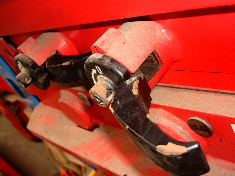

DSC05569.jpg 2 ?4 {7 ]9 K8 I' Y9 o
请教各位大大,有没有知道这个手柄的结构的?; w( P' E/ A, d7 C! D& }( F  U( Q
见图,就是顺时针旋转时,必须要先把把手提起来,才可以越过槽口.里面可能有弹性元件复位.

发表于 2010-3-13 21:19:03 | 显示全部楼层 来自: 中国广东东莞
可以参考普通车床控制手柄结构,也需提出安全槽位,才可以接通主轴正反转控制。
: W9 x2 W: C3 F6 s  X+ H手柄控制位置由弹簧加钢球的结构定位,手柄杠杆前端部份也有一个弹簧结构,中间位停止时进入槽位;
: a! \% }* G6 n& Y1 M6 N% r有效避免身体其他部位接触到控制手柄而突然启动主轴。
