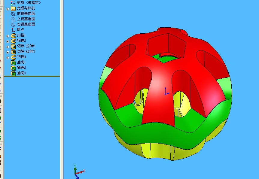

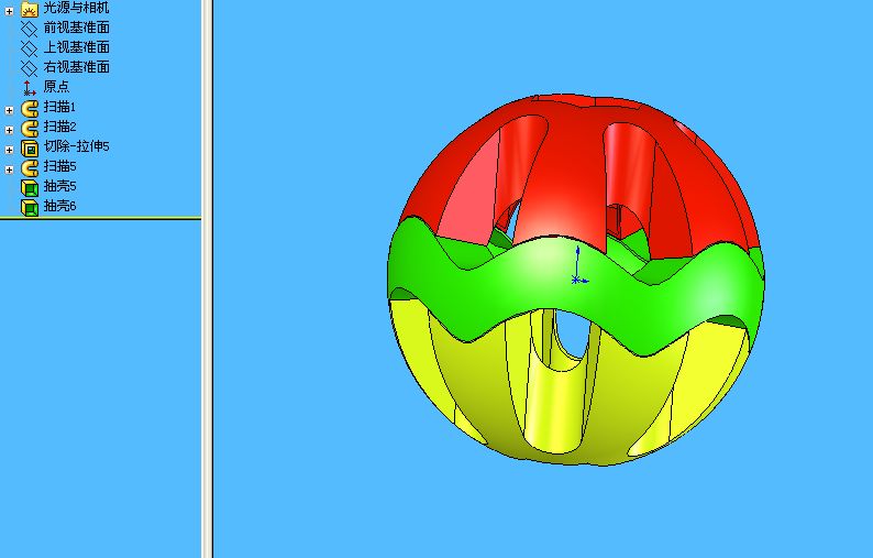

看见了一个玩具球,就试着做了个,其实以前学习ProE时候练习过,没做出来,⊙﹏⊙b汗!
 楼主| 发表于 2010-3-8 20:56:05 | 显示全部楼层 来自: 中国河南洛阳
接着放源文件
玩具球.part1.rar
1.43 MB, 下载次数: 296
玩具球.part2.rar
707.86 KB, 下载次数: 254

 楼主| 发表于 2010-3-9 10:49:36 | 显示全部楼层 来自: 中国河南洛阳
有点意思,下载看看吧!我想应该不是像一楼说的是扫描做 的、、
/ F" J/ I- A3 y小辈 发表于 2010-3-9 10:07 http://www.3dportal.cn/discuz/images/common/back.gif
: }( k, A& I2 g. K. m2 h是用扫描做的,扫描产生那些波浪形。

哪位朋友有2010的话可以用来试做一下,步骤会更少一点。

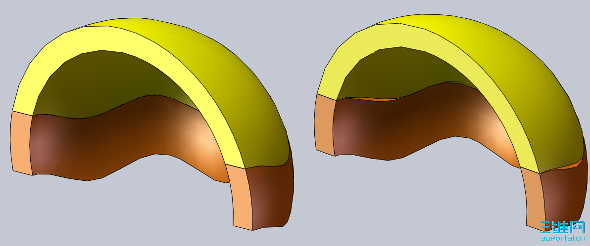

发表于 2010-3-10 14:38:18 | 显示全部楼层 来自: 中国浙江金华
配合的地方好像不是很贴合

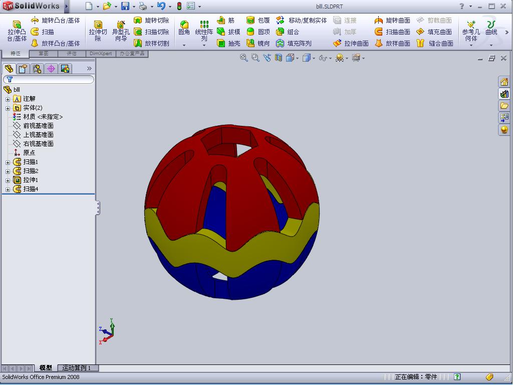

本帖最后由 81130549 于 2010-3-10 21:57 编辑 ) E1 M* f8 U" b# X% Z
2 z5 {; h# S9 P/ c! X6 j* ?4 P我用了4个特征了下面的,如果完全按楼主的要求,8个特征就可以完成。将拉伸分为2个,外加3个抽壳。

发表于 2010-3-11 08:59:58 | 显示全部楼层 来自: 中国河北廊坊
配合的地方好像不是很贴合2 t' b% i( i8 ?" \2 |% G7 A( y" L0 D
123456bbs999 发表于 2010-3-10 14:38 http://www.3dportal.cn/discuz/images/common/back.gif
; D  E* c$ Q, k  g同意,不是很完美。

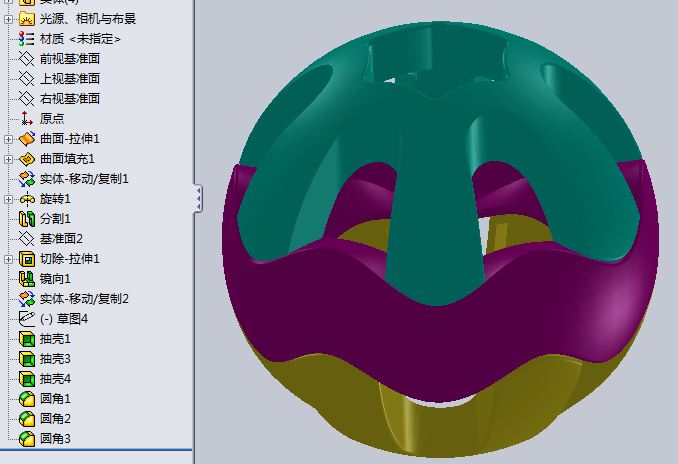

发表于 2010-3-11 09:13:16 | 显示全部楼层 来自: 中国浙江金华
上下两个球体要交错位置的哦12喽 那样步骤就多了哦

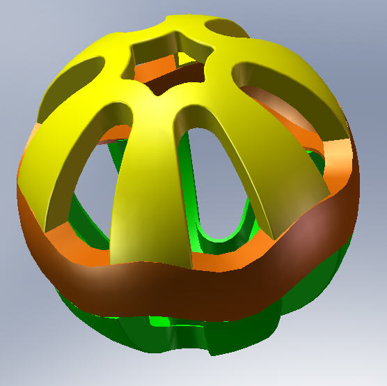

发表于 2010-3-11 10:57:08 | 显示全部楼层 来自: 中国天津
果然用8个特征做出来了。。。。

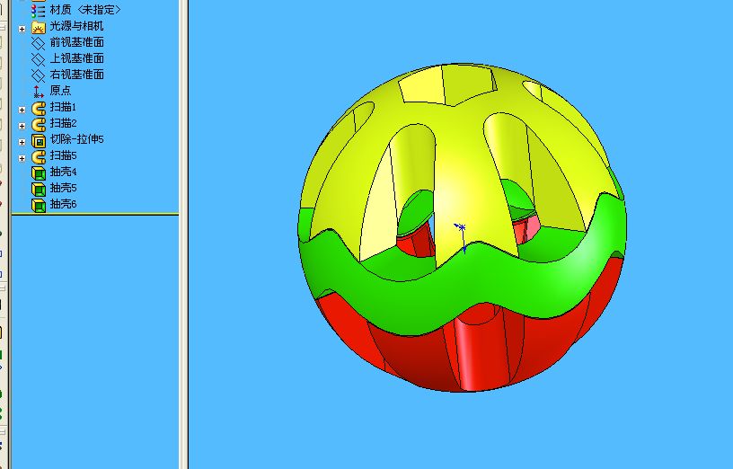

发表于 2010-3-11 10:58:52 | 显示全部楼层 来自: 中国天津
经过努力,发现用7个特征也可以完成。。。。。。。
: I8 j, t. W# k

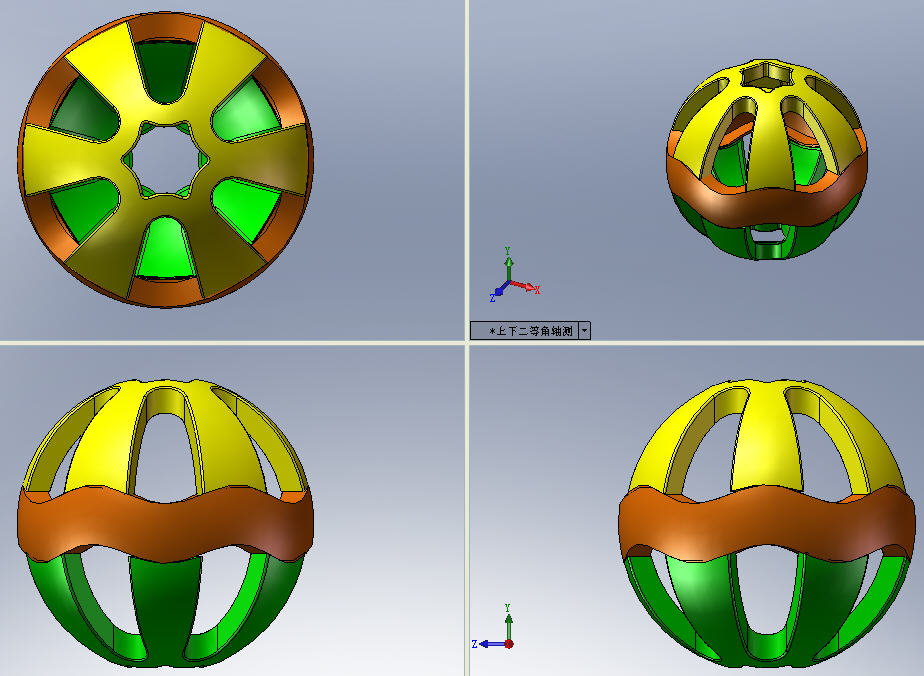

本帖最后由 81130549 于 2010-3-11 15:38 编辑 0 N- \+ n; N& M
2 j+ d, }  Z* n* E1 _5 k, X
不用3次抽壳,2次就可以达到同样的效果。
% g7 t0 B5 {# ~! v2 K: N# k

发表于 2010-4-4 23:18:27 | 显示全部楼层 来自: 中国台湾
發現貼合確實有問題  試了好久  有時又OK
- M" p3 g+ [0 \( c% c但進入草圖 標個路徑尺寸 又出現縫隙 真的蠻奇怪的  有待努力
