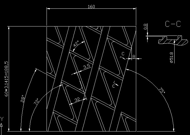

在规格:直径60X160长的圆棒上做出如附件如示的结构!!!' q5 q# ]6 g) f6 B7 w3 \9 g
做出来请将文件上传我的贴子里面,谢谢~~~

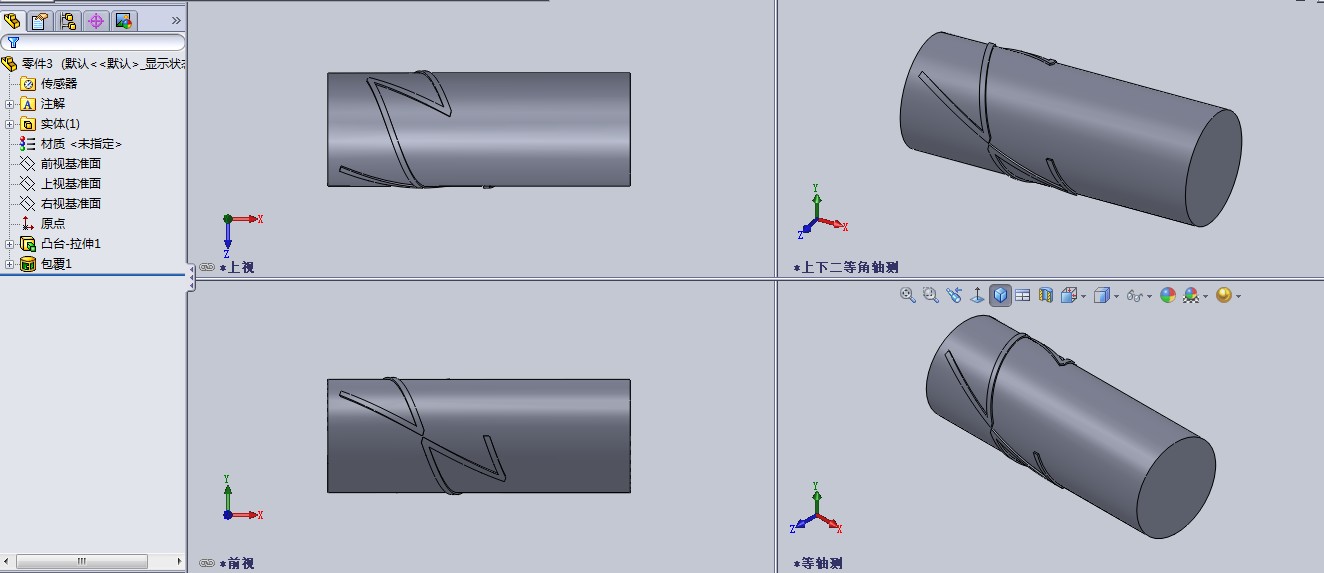

发表于 2010-3-10 10:52:40 | 显示全部楼层 来自: 中国上海
随手画了一下 应该是这个思路
发表于 2010-3-10 10:56:08 | 显示全部楼层 来自: 中国江苏宿迁
8# KT-KID 是用的包裹命令吗?
发表于 2010-3-10 11:00:00 | 显示全部楼层 来自: 中国上海
9# 小辈
2 d; q) |, O) [$ {9 u& k对的
发表于 2010-3-11 09:56:57 | 显示全部楼层 来自: 中国上海
没有完全按照LZ的要求的画 不过思路差不多就是这样了~

发表于 2010-3-11 15:03:54 | 显示全部楼层 来自: 中国浙江杭州
用扫描做的吧,,,
