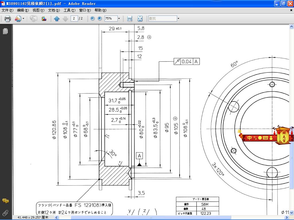

看日本的图纸上,有很多尺寸链都是封闭啊,为什么?国内不是说尺寸链不要封闭吗

国内只是建议不用封闭尺寸,实际上可以用封闭尺寸的。
3 l6 N7 i9 d# V0 f: e前提是尺寸的优先级别一定要明确,公差范围要匹配。

! U% R; p% k$ Y8 B# j9 k! O1 }4 n封闭环是在装配或加工过程最终被间接保证精度的尺寸,这就是为什么日本的产品,性能相对较好而成本相对较低的一个原因,说白了,就是容差配合做的非常好;所有的装配零部件以及单个零部件的相关尺寸分析的非常透彻,那些尺寸是关键尺寸,那些是非关键尺寸,在尺寸链里面做的非常好,楼主需要明确图纸里的关键尺寸;

大多数日本图纸还是严格按尺寸链标注的。如下图

关于尺寸链的问题:) ]7 ^, S# Y' i; d0 _2 K8 E9 b
解释如下;
7 S2 }: }1 p5 y, U( {' b' {8 B第一:如果是为了装配关系----------顺利装配或则是必须装配得下某个封闭环(如;调整垫圈等等),那么这个尺寸链式不允许封闭的,而且所有的组成环的公差必须清楚的标注。
* _0 U; c( W# a* ?( X' f" w. \第二:如果在装配或则是制造的过程中,其中的某一环没有公差(甚至是长度的要求)---例如头部的螺纹连接部分,轴承的台阶部分,不起作用的光轴或则是孔部分等----------没有必要封闭。( p  A& C% A! q3 J9 j3 p
第三:如果是从某个基准起的两个或是两个以上的尺寸,加工的公差方向是向反得,那么可以是封闭的。* @7 B1 ]  x6 t) ~
第四:形位公差的尺寸链相同

我们单位就给日本厂商提供零件,封闭尺寸链是提高了对尺寸的控制,应该即使图纸上标注的尺寸是自由公差,实际上也是有公差的。这样零件的各个尺寸都很精确,当然加工难度也相应提高,正因为这样在装配时省去例如调整量的再加工的时间,可以有效提高装配的效率和质量!

封闭尺寸是为了看图的方便,多见于焊接件,这时不需要在拆零件图。
4 I! \9 g! P4 }  V: J有些会把不重要的尺寸用圆括弧括起来。
, ]+ T* O/ _1 `4 C' f, n* s对于有机械常识的人一看就能明白该怎样处理这些封闭尺寸。

我们常把封闭环叫做参考尺寸,参考尺寸用“()”表示!

5 g4 h7 B6 L* N& {0 U  E1 @这贴图尺寸标的很规范。呵呵,不过那跳动基准在加工上来讲就标的有点问题了,那个地方也不能做检测基准用。
