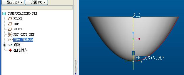

将其转化为柱坐标就成了:Z=(R^2)/8128,从方程形式上应该是抛物线。
9 f) \' \, r9 @7 V. K7 E作图方法:在XZ或YZ平面作控制方程形式为z=ax(或y)^2的曲线,然后绕z轴旋转即可得想要的曲面,但需要定义域,否则曲面无限大

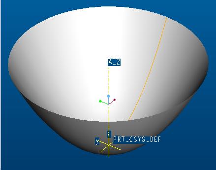

从数学上看,只要X^2+Y^2是定值,则Z值就恒定。所以在XY平面上,以原点为圆心,同一半径下的所有点对应的Z值都是一样的,因此可以理解为Z是关于半径R的函数,在XZ平面上(此时R=X,Y=0)作出Z相对于X的函数曲线,并绕Z轴旋转即可满足楼主的表达式。由于楼主的抛物线系数比较小,因此定义域定义到了和系数相当,这样能较明显看到双曲线的形状。图形及附件如下:. w& }4 M8 i& G( d8 g# D7 S
