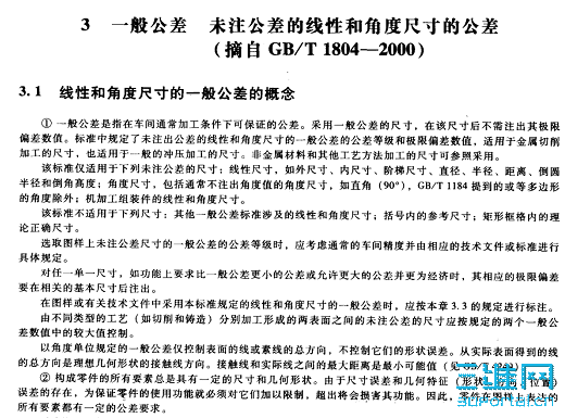

请参见GB/T 1804-2000标准。8 p3 T8 X6 ]- |' x: W" [. h7 v, b
也也可到此链接下载。) u& z  N  s% ?  B6 J: f. R
http://www.3dportal.cn/discuz/vi ... highlight=GB%2B1804

各种机械设计手册上都有,如化学工业出版社《机械设计手册》 第1卷  P2-153就有GB/T 1804-2000,《中国机械设计大典》P154也有同样内容。

机械设计手册 自由公差.pdf
251.99 KB, 下载次数: 18

通用的标准为GB/T1804.实际上很多行业要求不一样,所以执行的标准也不一样。: s; l7 Z; K& p  X
很多企业制定了自己的企标。

未注尺寸公差按GB/T 18049 Q/ n5 d3 V9 G+ {
未注形位公差按GB/T 1184+ Q" f' h) S0 V/ u, q; T  D
还有工程塑料成形未注公差按GB/T 14486- P# l( L2 q8 n: V
各行各业都有自由公差标准,不知道楼主所说的是哪一类?

未注尺寸公差按GB/T 1804+ I4 i& M; A& d, D4 `
未注形位公差按GB/T 11841 D4 V# |& N& r; b$ H6 ?% o( x
2 C4 W7 \8 ]' s/ y' \# a  b各行各业都有自由公差标准,不知道楼主所说的是哪一类?

自己公司内部用。就可以自己定。要外发的话就照这3种好了。基本上没问题了

我们公司是用的国家标准GB/T 1804和GB/T1184
