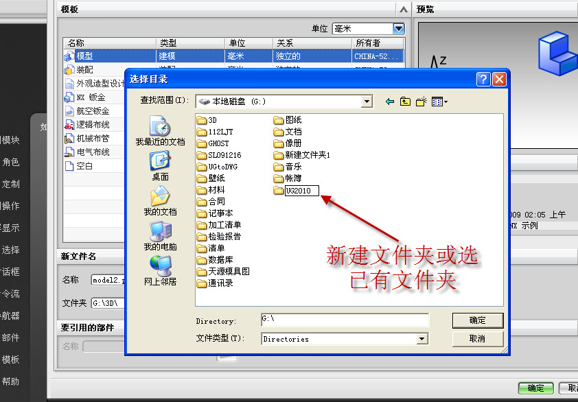

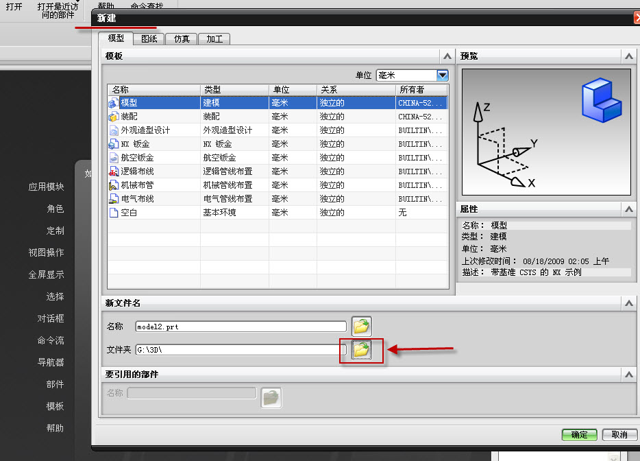

求教:8 I8 s2 G# g" T$ p
      关于UG6.0中文版新建模型中怎么样更改默认文件夹?

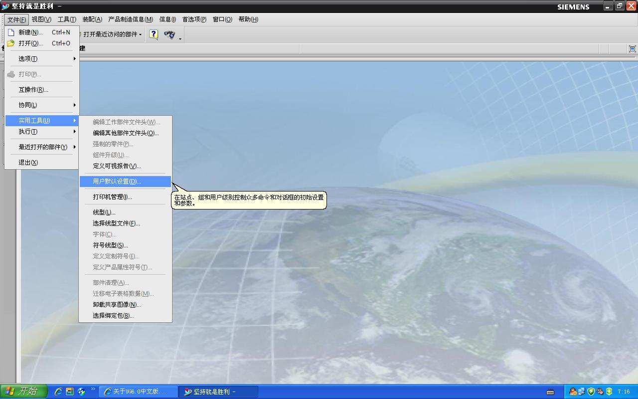

beyond2009 + 3 应助
发表于 2010-3-10 07:18:56 | 显示全部楼层 来自: 中国山东济南
可以修改默认目录。
beyond2009 + 3 应助

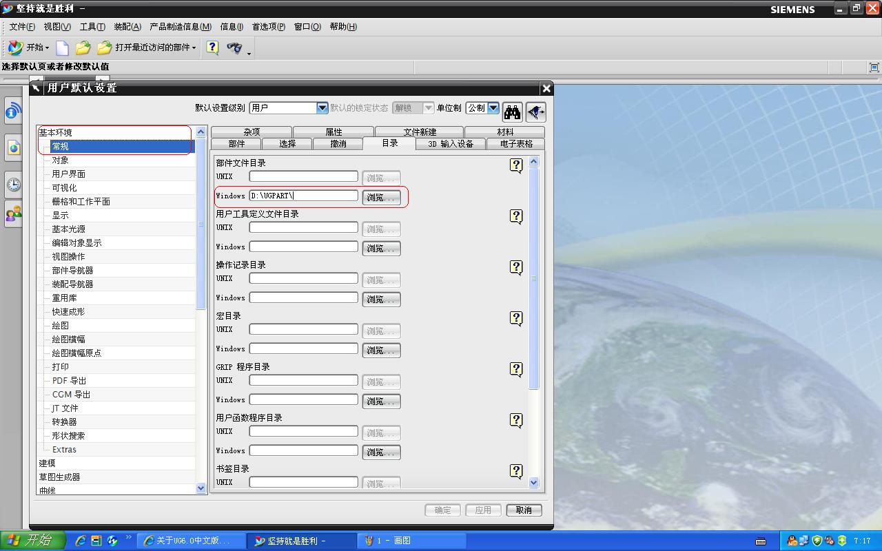

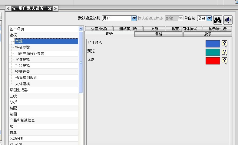

发表于 2010-3-10 15:58:44 | 显示全部楼层 来自: 中国浙江宁波
本帖最后由 a02114130 于 2010-3-10 16:07 编辑 2 g' q* f: T) x! O# {/ M! x2 B
, H0 M7 C4 K( V, {8 y. S谢谢,不错学习了!我郁闷我的上面怎么没有目录选项啊?
发表于 2010-3-10 18:48:02 | 显示全部楼层 来自: 中国四川广元
楼上的:在“基本环境”项里面!
