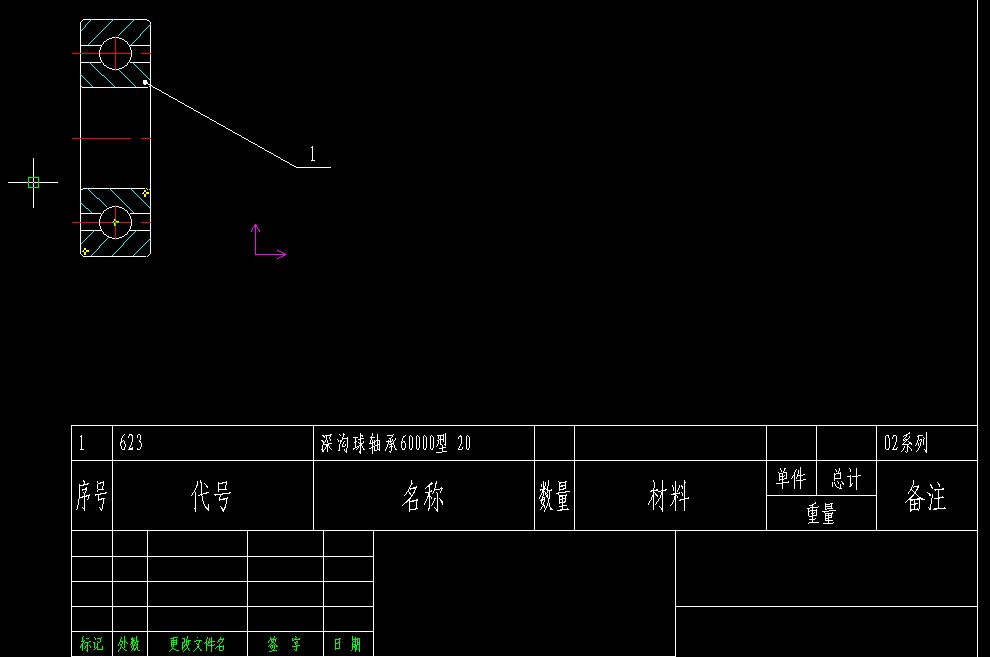

请知道的兄弟姐妹指导下:在caxa2009中在标标准件序号时,如何与明细表关联自动填写明细表?
发表于 2010-3-9 22:07:23 | 显示全部楼层 来自: 中国河北石家庄
拾取标准件上的十字特殊点,试试。

发表于 2010-3-12 14:30:57 | 显示全部楼层 来自: 中国江苏镇江
标准件不能打散,打散了就要自己填写了。一般你标序号时就自动关联了。
发表于 2010-3-13 17:36:29 | 显示全部楼层 来自: 中国江苏苏州
需要你定义块,将块做成有代号、名称等属性等
