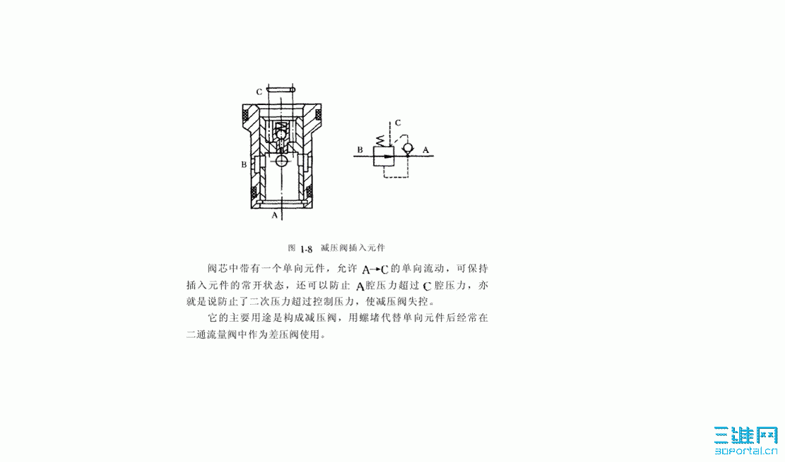

这个阀书上讲是常开型,减压工作流方向B到A.
, {6 o. E  y& p- n# h; J% U我觉得A压力大于C,阀芯上移才能将B-A口缩小,达到减压目的,和书上讲的正好相反,书上的意思是A不能大于C,还装了个单项阀来实现,那怎么减压呢,高人给指点下呗
发表于 2010-3-10 07:48:02 | 显示全部楼层 来自: 中国江苏南通
减压时压力取自于A口,当然是阀芯下降。。。和你说的相反
 楼主| 发表于 2010-3-10 12:47:34 | 显示全部楼层 来自: 中国贵州贵阳
我认为阀芯下位已经到了,弹簧就已经把阀芯向下顶到位了,可以看到图中阀芯下端被一圈突起挡着,估计是卡圈之类的,说明阀芯已经下不去了,
发表于 2010-3-12 18:14:03 | 显示全部楼层 来自: 中国山东
这个地方书上解释的不是太详细,容易引起误解,单向阀是为了吸收A口的瞬时高压,防止压力脉动导致阀芯动作过快,阀失控。
