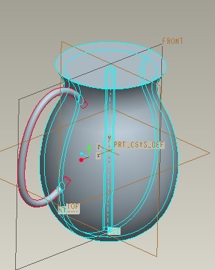

请教高手:我用混合扫描作的下图,提手与圆柱体相连处,截面总是与轨迹垂直,没有合并端点的选项,应该怎么做呀?

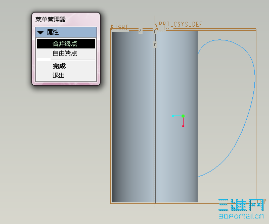

你怎么连发几贴,扫描混合没有合并端点,但你可以把曲面扫描进圆柱体内部,再合并曲面就行了。

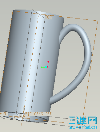

发表于 2010-3-10 07:09:51 | 显示全部楼层 来自: 中国广东汕头
楼主你是不是要这个效果啊,我这个是随便做的。
发表于 2010-3-10 08:52:31 | 显示全部楼层 来自: 中国香港
扫描有混合端点!!

发表于 2010-3-10 11:54:42 | 显示全部楼层 来自: 中国广东佛山
" [& h) D5 k5 Z- a# s% q
: ?& I8 w/ r6 K8 A4 S你要点合并终点.# x4 Y8 Y* r: N
参照:http://www.3dportal.cn/discuz/viewthread.php?tid=861909
发表于 2010-3-11 22:10:48 | 显示全部楼层 来自: 中国广东广州
楼长那个事扫描的菜单吧。。。。。。人家楼主可是要扫描混合啊
 楼主| 发表于 2010-3-11 23:36:29 | 显示全部楼层 来自: 中国陕西西安
谢谢.2楼的办法,我去试试.我的是变截面的.
