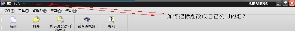

6 E6 d, p. ]/ ]/ |请问如何把UG的标题改成公司的名?有知道的朋友请教!谢谢
: J' ~6 U& R/ U" W# W8 ~如图:

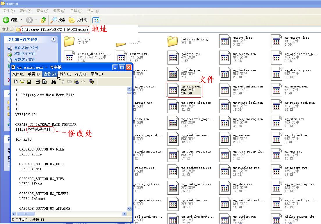

修改界面文件试试。
beyond2009 + 3 应助

为什么我的更改不成功呢  我的7.0可以 7.5不行

按2楼的方法,可行~~7.0

7.5版本是不可以更改的
发表于 2010-3-15 12:53:58 | 显示全部楼层 来自: 中国浙江台州
就是 7.5改不了

UG 4.0的为什么不行呢
发表于 2010-3-19 10:14:38 | 显示全部楼层 来自: 中国重庆
再次确认,4.0的不行,有改好了的吗
