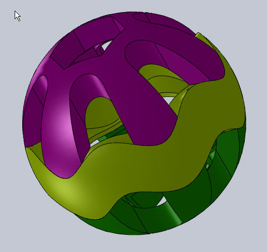

[分享] 玩具球用不同方法建模是不是更好一点,步骤也更少一点(有源件 )
发表于 2010-3-10 08:00:58 | 显示全部楼层 |阅读模式 来自: 中国河北廊坊
$ o, w. d  \; F! a
1 r# K; n, B! F5 K% p7 y8 @% z Snap1.jpg 玩具球.rar (1.29 MB, 下载次数: 42)

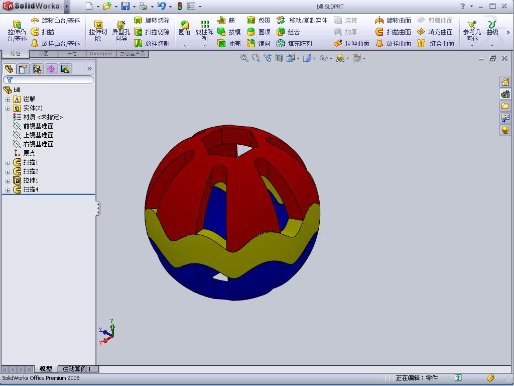

发表于 2010-3-10 13:28:33 | 显示全部楼层 来自: 中国河南洛阳
如果用2010版做的话,步骤会简单一些,因为2010可以直接用公式曲线,不用再用辅助特征生成曲线的方法,这样的话一般可以做到5个特征以内:8 C* x' Q( `1 h) x6 L0 C
中间件扫描---上半球---切除---实体复制成下半球---抽壳
% ?7 [: ?, S2 ?  Q9 S2 S共5个特征。

发表于 2010-3-10 16:00:48 | 显示全部楼层 来自: 中国天津
1。旋转制作空心球。(1个特征)
: J, y$ }8 j) P3 q) a5 E5 \2。制作曲面1,2。(2个特征)+ P" h8 r, t. |6 q0 J8 r2 L
3。拉申切除到曲面。(2个特征)

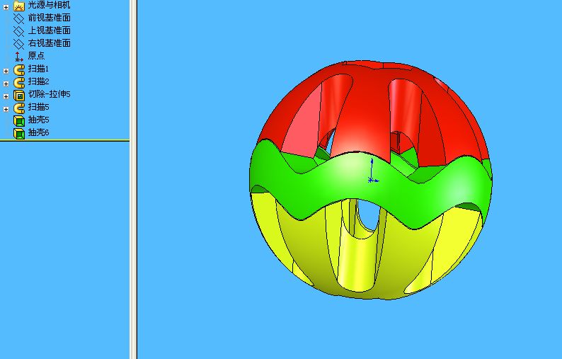

本帖最后由 81130549 于 2010-3-11 15:14 编辑 . w, K9 `$ g/ u. Q7 J
" `8 K/ U- Z+ u* m& l( `我用了4个特征。。。。。。。
& U1 X1 m  y9 ~( i4 S0 p5 N- f6 E- y  M3 J4 z- ^9 _
3个扫描。1个拉伸切除。我没有抽壳。

补上抽壳。。。。。9 |6 P( H* y' S
5 P: X$ N9 Q% n, M
