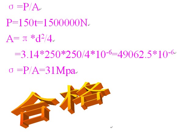

[讨论] M250X6 长70 能承受150T的拉力吗
发表于 2010-3-10 08:08:08 | 显示全部楼层 |阅读模式 来自: 中国江苏常州
螺纹大小为M250X6 长70 能承受150T的拉力吗 ,材料是 45号钢

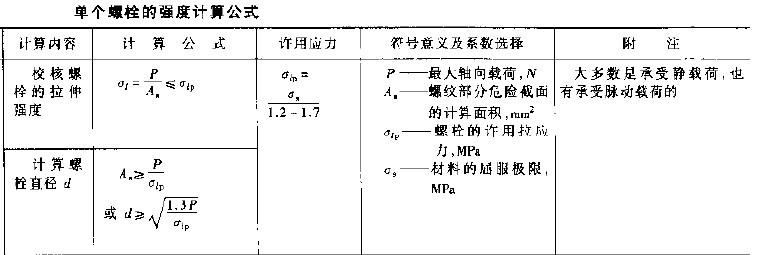

发表于 2010-3-10 08:32:20 | 显示全部楼层 来自: 中国广东江门
按下面公式计算
天际孤帆 + 2 鼓励交流
 楼主| 发表于 2010-3-10 12:28:55 | 显示全部楼层 来自: 中国江苏常州
这个是螺栓,不符合实际情况,我查过了,感觉不对的,不知那个高手能够确定一下
发表于 2010-3-10 13:00:02 | 显示全部楼层 来自: 中国江苏镇江
 楼主| 发表于 2010-3-10 13:03:47 | 显示全部楼层 来自: 中国江苏常州
我郁闷,没有讲的比较详细的,螺纹强度等级,不是8.8级,自己用的,车45号钢螺纹,我想要个具体的验算方式的,这些关于螺栓的不够详细

发表于 2010-3-10 15:08:45 | 显示全部楼层 来自: 中国山西太原
M250×6螺纹螺纹小径为:d1=d-1.0825P(d为公称直径,P为螺距),d1=250mm-1.0825×6mm=243.5mm=24.35cm
/ e& P, i/ z7 ?3 f最小受力面积为:A=465.4cm^2    查得45钢许用应力为 [ σ ]=145MPa=1450kgf/cm^2. u. m' k. a( \, I$ s3 j7 G
能承受的拉力为:F=A [ σ ]=465.4cm^2×1450kgf/cm^2=674830kgf=674.83 t f
  w- t  _3 r( A( U可以看出强度裕量很大。

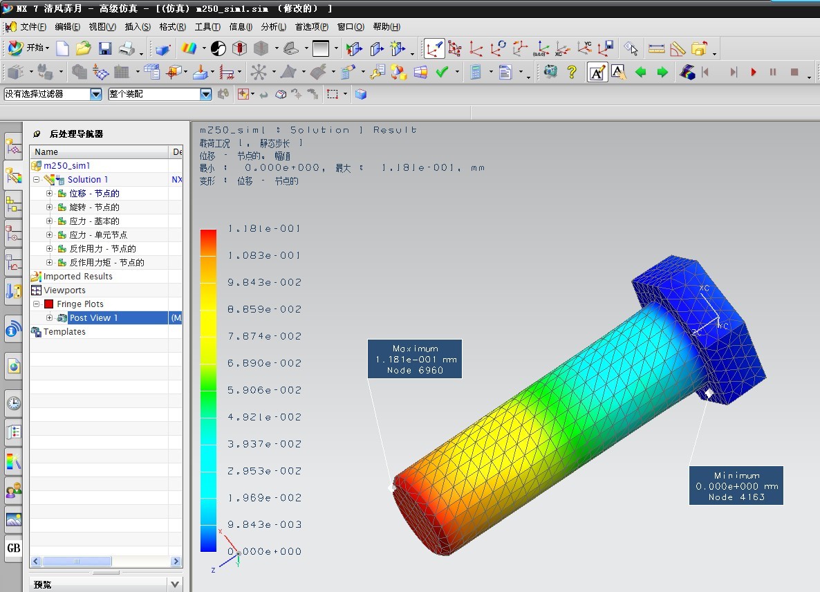

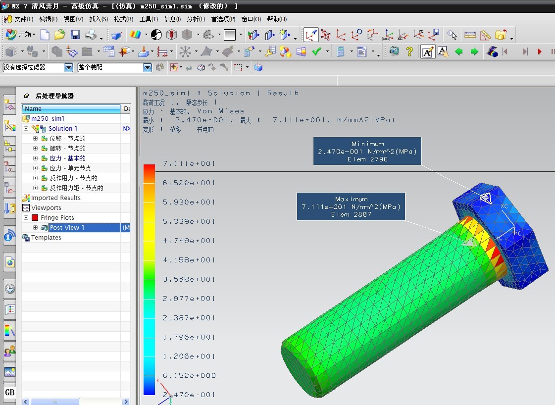

发表于 2010-3-10 16:54:28 | 显示全部楼层 来自: 中国广东广州
用有限元软件2 Z" U9 f# |; _* @5 [; U8 g
还可以加动载荷上去算
发表于 2010-3-10 18:22:28 | 显示全部楼层 来自: 中国广东广州
1.jpg 最大应力6 i% b* I1 I! z# _; |
. {" j, f, s8 Y  f% }
' s) s% I" U( i/ [) h$ H, p" u! `6 S
7 D, O2 s& u& R4 e8 E" I4 _) o 2.jpg 最大位移
天际孤帆 + 2 鼓励交流
发表于 2010-3-10 20:56:23 | 显示全部楼层 来自: 中国江苏扬州
按GB3098.1中45钢4.8级计算:
- X2 D8 ]3 `2 ?. E  T% e4 N2 gSp=310MPa,M250×6螺纹螺纹小径为:d1=d-1.0825P(d为公称直径,P为螺距),d1=250mm-1.0825×6mm=243.5mm' m; z5 }0 D. q8 ^5 c7 ?
最小受力面积为:As=46568mm^2
% Q0 f' Q* G6 L7 U% T保证载荷=As*Sp=1443T. ]+ b. E3 W8 P) \9 Z5 W5 o
足够
