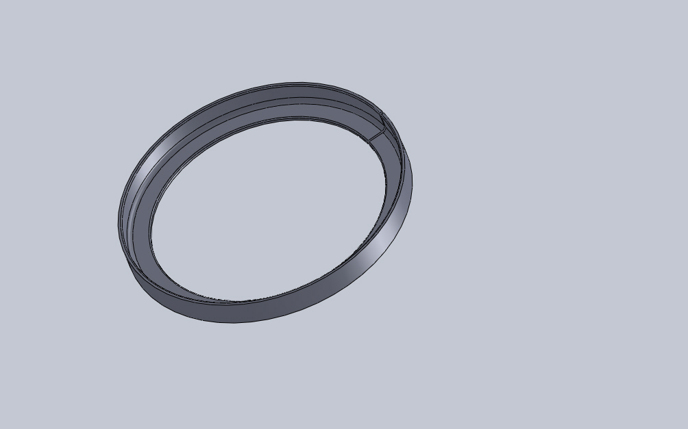

我想在附件中显示的钣金件上添加一个边线法兰 但是SW都不让我选那段圆弧 论坛上的各位前辈指导一下怎么画吧~

不错,这种零件是没办法用钣金来做.当然你选不了.
$ R$ ^% S/ \  V/ i  w- c先分析一下工艺上的可行性,再去动手.

哎。。。多谢楼上两位指导 客户发来一个图问SW能不能画这样的效果 也只管能不能画了 忘记去考虑工艺的问题了

可以用弯曲做,工艺上可行。

: U3 O6 b2 d2 G6 I如果法兰是向外的呢?能让我看一下特征树或者分享一下原文件吧~ 工艺上的话 因为尺寸比较小 敲边应该就能做到~

先做“边线法兰”那一块,再做真正的边线法兰圈圈。

+ y% l8 q2 D8 U$ C! B就用特征里面的弯曲工具,只要参数设置正确即可实现!

谢谢楼上两位 做出来了~
