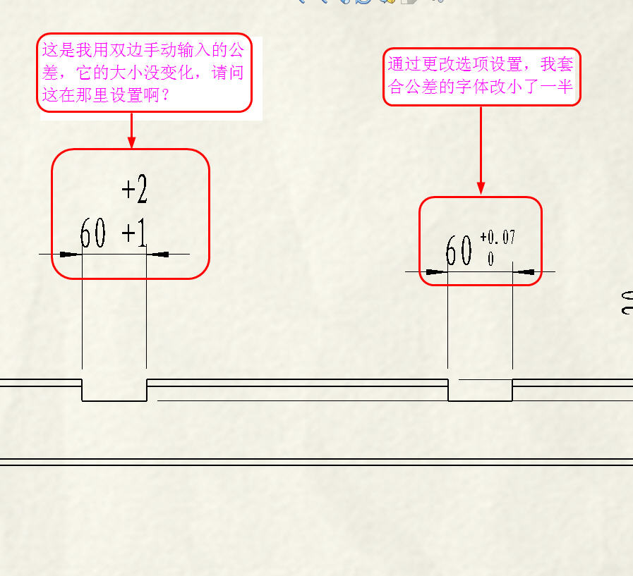

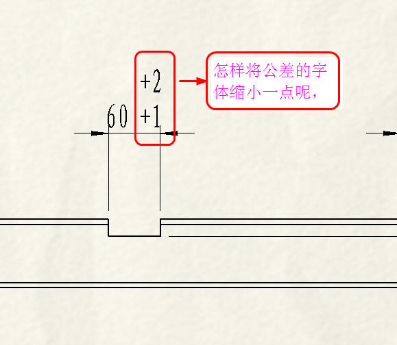

( `: M0 {, n9 x5 F! G在工程图中,怎样把公差字体缩小一点呢?默认的公差字体和基本尺寸字体一样的,不好看!
 楼主| 发表于 2010-3-10 10:33:50 | 显示全部楼层 来自: 中国江苏无锡
1# 壮志凌云! & F% g3 a6 n2 S) ~! h, n0 M
我可以把自动生成的公差字体改小了,可是我用双边手动输入的公差,它的大小没变化,请问这在那里设置啊?
 楼主| 发表于 2010-3-10 10:40:03 | 显示全部楼层 来自: 中国江苏无锡
可以了,只要上图左边尺寸删了,重新标注,就可以和右边一样了!!
 楼主| 发表于 2010-3-10 10:40:54 | 显示全部楼层 来自: 中国江苏无锡
可以了,只要把上图左边尺寸删了,重新标注,就可以和右边一样了!!

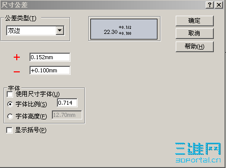

+ z' ]3 n5 E# f5 m( ~可以在工程图中把尺寸标注全局设置一下,具体:! |6 P  U/ v7 b' d( J/ [
在文档属性→尺寸→公差 中把“使用尺寸字体”勾选去掉,“字体比例”中填入自己要的比例值,就可以了。
$ I3 P. C+ [! L3 l8 S" x7 e就是5楼的图片
9 h' C4 s" K& U3 F  lPS:编辑帖子的验证码出不来,传不了图片。

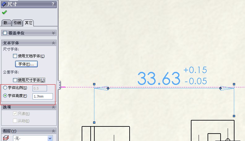

# z3 @+ [! P- I( J$ C( |: n那尺寸是自动生成的还是转出去标注的?! l* C1 i+ W7 K! x( r: {
" l4 k* w6 D) K& M1 z4 Q
不怎么用工程图出图,刚才试了一下,可以实现自由,见下图:
0 j/ E, D! S" e" M. w) v2 B QQ截图未命名.jpg
