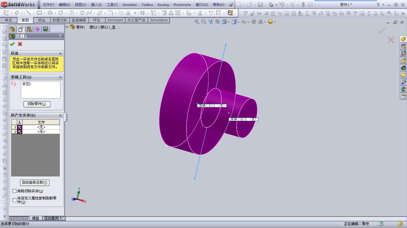

菜单:插入-特征-分割.
0 M9 l" K8 }- q- f1 U先画好一个零件,, y, [  ?3 E# ]' E
选择要分割的部分,做一个草图,使用草图来分割这个零件.3 w: B$ D( m2 `* r
发表于 2010-3-10 14:45:40 | 显示全部楼层 来自: 中国江苏常州
按先4楼后3楼的顺序操作即可
