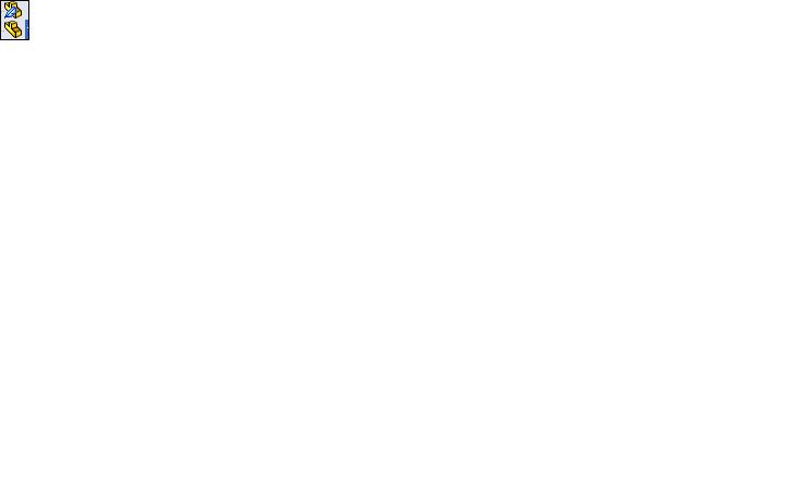

请问装配图中如何检查欠约束的零部件?
. d4 W& V* {% k: ?! }还有就是设计树中如附件所示的两种图标有何差别?
发表于 2010-3-10 11:22:20 | 显示全部楼层 来自: 中国河南濮阳
带羽毛的为轻化零件,出现在装配图中,可加速系统运行
参与人数 1三维币 +1 收起 理由
chenjun520601 + 1 热心应助!
发表于 2010-3-10 11:23:40 | 显示全部楼层 来自: 中国北京
/ v2 g5 {$ C' k$ i前面没有符号的是完全约束;
/ \+ c" J& l' n% N1 l" O  Y前面有(-)的是欠定义,没有完全约束;
  h( M& |, p9 a% K6 Q5 i; t0 s前面有(+)且红色是过定义。
chenjun520601 + 2 热心应助!
发表于 2010-3-10 11:49:53 | 显示全部楼层 来自: 中国山东烟台
2,3楼合起来是楼主的求助正解!
 楼主| 发表于 2010-3-10 11:54:17 | 显示全部楼层 来自: 中国辽宁沈阳
感谢楼上几位,轻量化似乎是系统自动的,我根本没有设置……

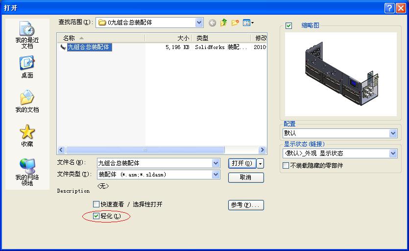

发表于 2010-3-10 14:32:02 | 显示全部楼层 来自: 中国安徽淮南
11.JPG ( W# G$ t8 N2 L: D0 {  Y0 P( o& [
轻化不轻化,也是可以选择的,只是你用大型装配体格式的时候,超过500个零件后,会自动转成"轻化".
9 I6 {, v% e8 W; B6 t带"+"号并不是过定义的意思,是说明可以展开,这是windows通用.
参与人数 1三维币 +1 收起 理由
