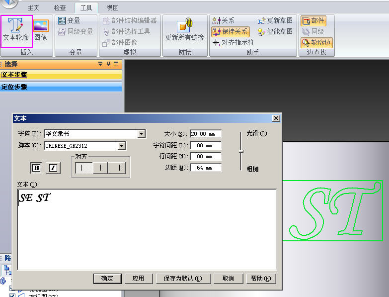

你说的是这个样子么?
 楼主| 发表于 2010-3-10 14:48:34 | 显示全部楼层 来自: 中国天津
是 怎么做呀?
发表于 2010-3-10 15:45:57 | 显示全部楼层 来自: 中国上海
截图里有步骤了呀.

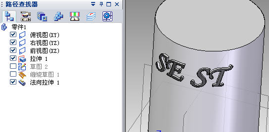

& L9 C% o5 N+ b1 z% T若在零件平面上做文字,先在此平面建草图,插入文本轮廓,然后拉伸或切割就成了;
3 [9 U8 l# A$ `- T, U* a若在零件曲面上,则多一步缠绕草图,然后法向拉伸或法向切割就成了

发表于 2010-3-10 17:24:50 | 显示全部楼层 来自: 中国上海
嗯,做好了,传上来看一看.
