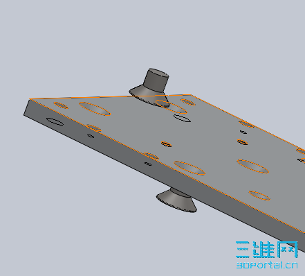

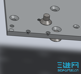

[求助] solidworks装配平头螺钉时为什么会出现一下情况???
发表于 2010-3-10 13:32:08 | 显示全部楼层 |阅读模式 来自: 中国上海
帮帮忙啊 我是初学 请说的详细点
发表于 2010-3-10 14:26:14 | 显示全部楼层 来自: 中国安徽淮南
点中这个标准件,查看配合.把配合面更改一下就行了.
 楼主| 发表于 2010-3-10 14:38:59 | 显示全部楼层 来自: 中国上海
能不能自动配合啊??
发表于 2010-3-10 14:41:01 | 显示全部楼层 来自: 中国上海
查看一下你的配合吧 换个方向就好了
' ]  U% `$ n0 Y2 v0 D( T% i. T如果你板上的那些孔是用异型孔向导打的 在装配体里直接用智能扣件就能装配了~
发表于 2010-3-10 16:28:18 | 显示全部楼层 来自: 中国安徽淮南
智能扣件有利也有弊.
: ?+ w1 B6 E# s) D: C9 r: }; ~要是孔多的话,算起来很慢.当然,装配的孔,尽可能用"异形孔向导"来生成.6 g- E, Z/ x# l3 r; W8 ~1 y0 t2 I
智能扣件,倒不如用生成零件的方法来插入并配合,最好还是另存一下.否则,自动生成的标准件,在别人的电脑上就不能看到你的装配图中的标准件了,不利于共享了.
发表于 2010-3-10 17:10:07 | 显示全部楼层 来自: 中国上海
智能扣件自动生成的标准件是可以设置成外部保存的。如果装配体需要放到别人的电脑上完全可以使用打包的方式传过去 保证装配体里的零件不会有丢失。
发表于 2010-3-13 08:51:58 | 显示全部楼层 来自: 中国北京
能不能自动配合啊??
/ f) n) F0 P* Qrym8866 发表于 2010-3-10 14:38 http://www.3dportal.cn/discuz/images/common/back.gif
' X: l# Q* i8 P2 {* ^% n. d
7 j0 E* @$ V+ b1 N- ]5 e
太懒了,如那样,搞设计的怕就是要没饭吃了啊
发表于 2010-3-15 14:41:38 | 显示全部楼层 来自: 中国安徽淮南
手工调整一下.
* Q2 K" h$ X2 A! @+ g) V把配合反转就行了.
, X/ g4 \, P  N9 @孔是不是用"异型孔向导"做的?是不是在装配体中用的"智能零部件"?
发表于 2010-3-15 15:08:09 | 显示全部楼层 来自: 中国辽宁沈阳
装配的时候有个复选框,勾选就是反向(2010版)
发表于 2010-3-16 09:21:24 | 显示全部楼层 来自: 中国安徽淮南
楼上的"智能扣件"是正常的用法.要是装配体很大,孔很多,用这个办法就不太方便了.2 L, o8 e+ P& h! a9 k8 W0 s
8 q3 p' f  S  r: R0 u! a# o也可以自动配合.插入标准件时,慢慢的移动到孔的位置,会出现圆柱形和一带孔板黄色图标,此时松开鼠标就行了.
