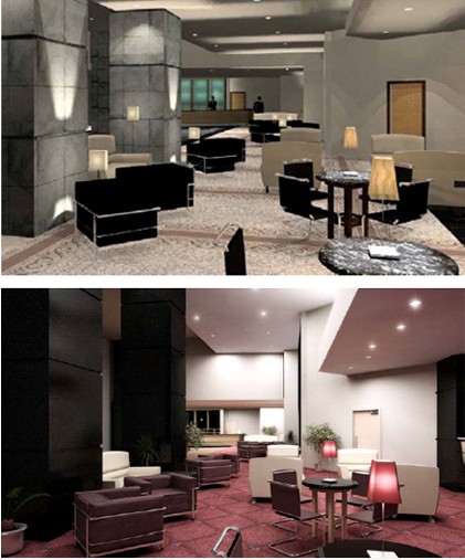

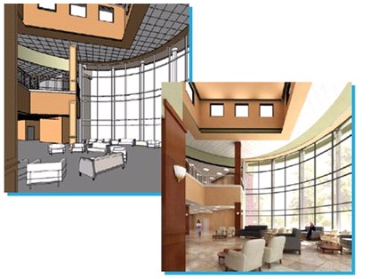

      基于计算机的渲染图扩展了设计方案的视觉环境,有助于更有效的验证和沟通。如下面两张图片所示:利用Revit平台制作的三维渲染图,带边框着色(左)以及利用3ds Max Design制作的照片级真实感渲染图(右)。

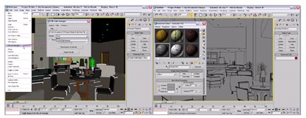

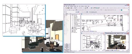

      如何将所有细节都导入可视化应用中,而不用重新创建模型?Revit平台用户可以将其建筑信息模型以三维DWG格式保存,然后将这种格式的文件直接链入3ds Max Design。3ds Max Design可以与Revit模型保持实时的数据链接。当Revit建筑模型发生变化时,Revit用户再次将此模型保存到三维DWG文件中, 3ds Max Design用户只需更新该文件就可以更新可视化模型。
      Revit平台和3ds Max Design软件中都具有的DWG导出和导入功能,支持在两种应用间无缝传输模型数据并实现互操作。DWG格式还能支持最复杂的建筑图形,如许多新的高层项目中采用的曲线形式。除图形外,材质、摄像头位置等关键的视觉信息也都包含在DWG文件中。甚至地理坐标信息也可以在Revit平台和3ds Max Design间共享,以便根据建筑的实际位置进行日照研究。将DWG文件链入3ds Max Design后,只需更新该文件,即可保存材质、摄像头位置等所有预设的Revit信息,以及所有的3ds Max Design可视化设置。
Revit与3ds Max Design
      3ds Max Design软件中的建模功能可以用来改进原有的建筑信息模型,例如创建周围的建筑、草地、树木等景观,或添加家具、花草、窗帘等细节,增加设计的真实感和生活气息。3ds Max Design也可以用来快速修改设计并评估视觉上的影响。例如,3ds Max Design可以自动识别并选择所有具有类似属性的导入建筑对象,如所有砖砌外墙。用户可以快速将这些墙体的材料改为抹灰,然后创建新的渲染图,以便在为业主举办的设计评审会上使用。此外,3ds Max Design还可以充当“聚合中心”,收集GIS和景观数据、现场照片以及其它预先制作的图形,为建筑信息模型营造环境。

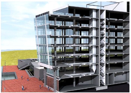

      3ds Max Design也帮助ASG公司提高了制作动画的数量和质量。利用其中的人物动画和人群动画等先进的可视化功能,他们可以研究建筑信息模型与人的相互关系,使设计更为人性化,在演示中吸引观众的眼球。他们还使用基于Revit的应用和3ds Max Design来制作周围景观和建筑的模型,这也是令人心动的效果图中不可缺少的元素。事实上,通过配套使用Revit应用、AutoCAD、3ds Max Design和SketchUp软件,该公司最近为巴尔的摩市中心的许多建筑制作了模型,并以此为内容创作一段长达30分钟,与滨河地区重新开发项目有关的动画片。Russell解释说:“为了优化建筑细节,我们利用基于Revit应用制作了筹建建筑以及附近(原有)建筑的模型。这样一来,当我们把摄像头放在街道上的时候,出来的效果非常逼真。”他们最初的任务只是制作一系列静态的图片,但这部动画片深深地打动了房地产开发商的心,他希望用这部动画片来“销售”该项目。
                Ayers/Saint/Gross利用这些图片来展现水景设计(如图片前景所示)的微小变化。
