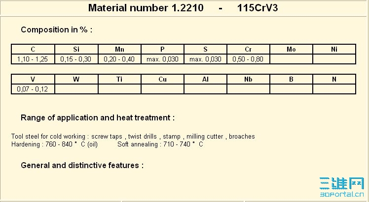

向各位请教下这是什么材料:  Z+ A5 g# [6 H3 t: s
1.2210; h8 w  N1 b; ^; M( R5 V
这好象是德国材料。但是它对应我国什么材料?材料性能是什么?我国最近这种材料的材料是什么?谢谢啊!

德国工具钢,115CrV3% N! `0 x9 X5 b' j/ n
Material number 1.2210     -     115CrV3& R+ g4 W! q$ b3 x
成分-- % :
* g+ u; t$ y! C4 ]. S! xC 1,10 - 1,25
; x  D, G% S8 m, x% `3 C3 o/ L Si  0,15 - 0,30
* H: ^: {  @/ n- `: v) }( j Mn 0,20 - 0,40
( f: J8 [" X) `, p, r P max. 0,030
1 X8 ?; ]% m* l4 E, J4 q S  max. 0,0303 Y% {+ @. J. r3 \
Cr  0,50 - 0,80# z3 T+ a; ^' p- ?7 B3 o
V  0,07 - 0,12
) W; {7 [0 C  k3 {3 p. t/ |) r应用范围和热处理:+ b, i9 u: I" I4 a
Tool steel for cold working : screw taps , twist drills , stamp , milling cutter , broaches : ]" ?6 I6 e8 _7 F; Z* I# p1 C: {7 v
淬火 : 760 - 840 °C (oil)          软化退火 : 710 - 740 °C

European Standard 107 CrV 3 ~1.2210 96 (1979) (EUR)' ?/ y3 ?) X7 a2 L* w4 |! h8 ~
Rumania 117 VCr 6 ~1.2210 3611 (1988) (RO)( x. v, U, w  Q! Q
Spain F.520.L ~1.2210 Non standardized steels(ES)
) M1 M6 \% i0 h1 |, {U.S.A. L 2 (AISI) ~1.2210 AISI (US): _) b4 X$ i/ x
U.S.A. T61202 (UNS) ~1.2210 UNS (US)
$ H' v; D- s; T/ v# k  LU.S.A. A 681 (L 2) (ASTM) ~1.2210 A 681-99(US)

应该是 工具钢115CrV3   1.2210
