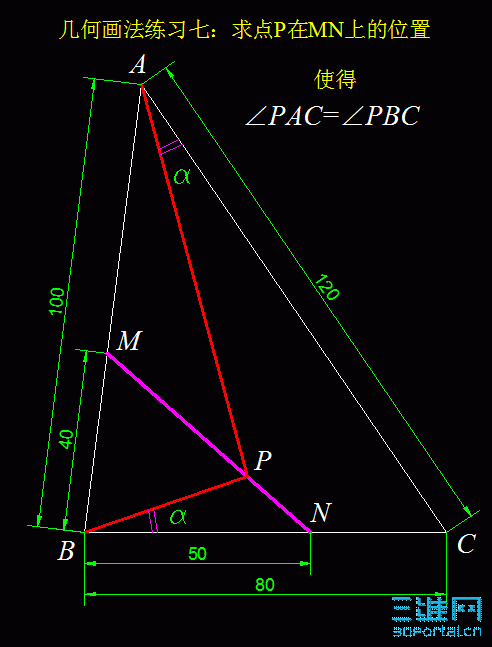

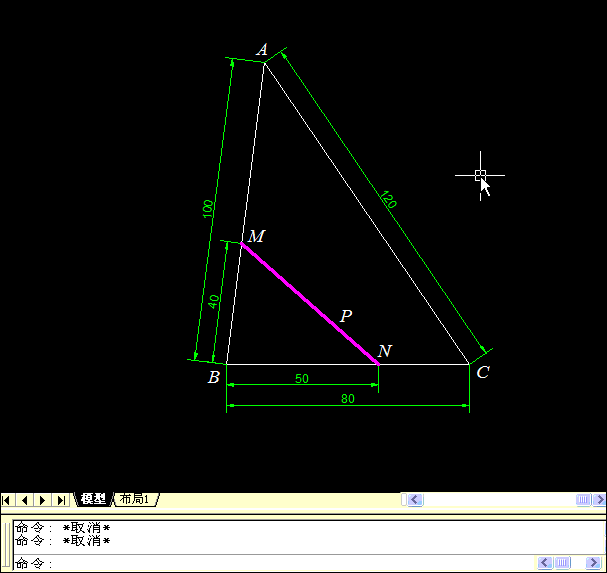

在三角形内部,点P有唯一位置,试用几何画法求之:

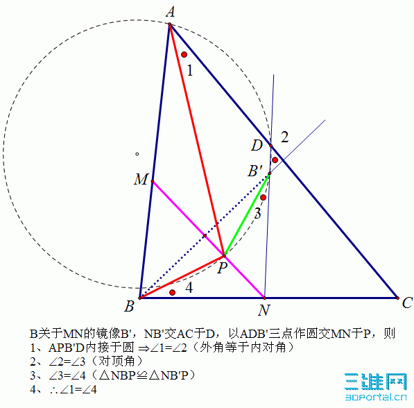

一种作法及其原理:  z1 F7 H8 s9 K( ?# T
6 @  C) m0 j) F* w9 H/ G! k' ~% P
七d.gif 1 v1 k# C/ O' H/ i/ v! Q# |
( A6 _+ C4 i1 H) c. V( }" o4 A原理:) K% \9 v( L& f6 {2 K, d

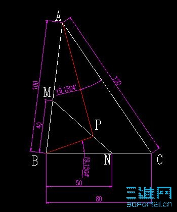

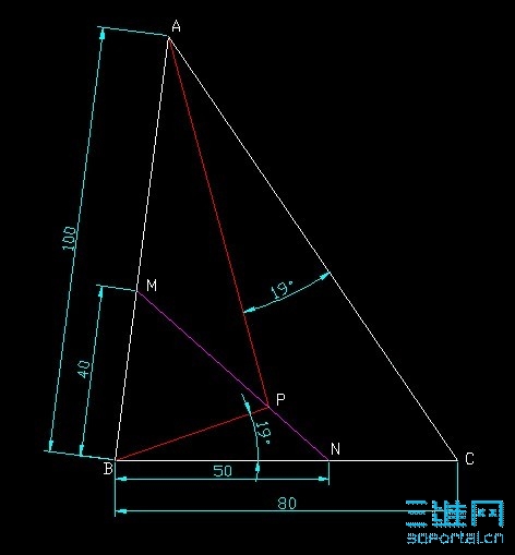

发表于 2010-3-30 10:30:12 | 显示全部楼层 来自: 中国台湾
http://img176.imageshack.us/img176/2310/84846512.jpg ! l9 Z8 f# a' ^4 |' h% c+ ^0 Q
6 K) ^: ]7 a1 `+ d3 q0 T- s
學習了~~

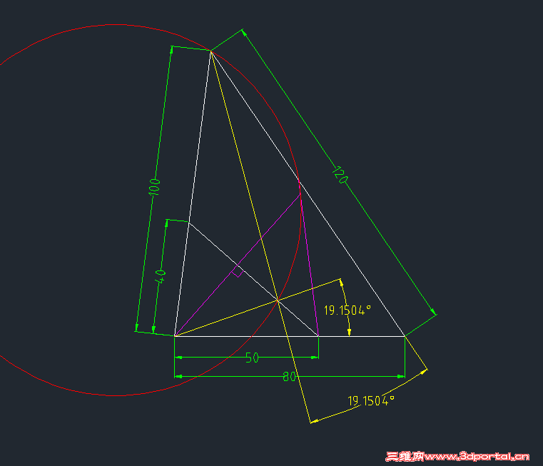

2005llnn + 5 技术讨论
