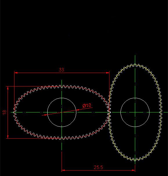

齿轮无法计算,还望高手们帮我看看能否转,用什么软件转图形更清晰!谢谢了!!
8 R7 i5 E8 r" Y* X' W% S1 w4 U转后发上来让大家共享下谢谢啦
发表于 2010-3-11 08:20:34 | 显示全部楼层 来自: 中国福建福州
可以转化,不过误差极大,惨不忍睹,更别指望拿去数控加工了。 还有其他的软件R2V.exe,效果好些,但只能出图纸,同样不能加工。
发表于 2010-3-11 10:15:03 | 显示全部楼层 来自: 中国北京
目前好像没有比较完美的解决办法,最好重画

这怎么转, CAD中图形是矢量图

发表于 2010-3-26 02:15:19 | 显示全部楼层 来自: 中国台湾
:我印象中CoreDRAW % Illustrator 都是向量軟體.只不過轉出DXF的時候.選項必須測試
3 _' Q( T4 C# ~4 H" ^2 h0 }9 W會有雲行線的問題.多試試吧
发表于 2010-3-29 08:54:25 | 显示全部楼层 来自: 中国山东青岛
转出来的都是形似神不似啊,不能用的
 楼主| 发表于 2010-4-1 12:38:20 | 显示全部楼层 来自: 中国四川成都
最后我还是采取的手动画,,,,,可怜啊,,画了好久,,,,,, 还好线切割割出来的模具可以用
8 l2 R9 u  E* r) b! h谢谢楼上的关注哈~!~ 此题无正解~~
