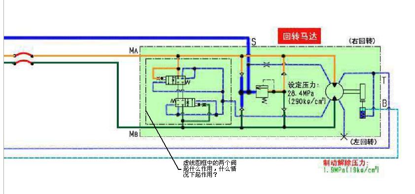

[已解决] 小松挖掘机回转装置
发表于 2010-3-10 17:08:57 | 显示全部楼层 |阅读模式 来自: 中国河北石家庄
01.JPG " n  u9 E- ~, Z" E. b  Y
5 @2 H' h! h7 \8 p# S$ B& \0 Z' R
; ?3 f# H+ K  T. j2 M' Y
图中是pc-7的回转回路,图中最左端虚线框内的两个阀起什么作用,请大家指点一下
发表于 2010-3-11 11:45:08 | 显示全部楼层 来自: 中国福建厦门
液压挖掘机在满斗回转时,由于上车转动惯性很大,在启动、制动、回转中遇到障碍突然停车换向时,会引起很大的液压冲击,产生振动和噪声,因此必须在回转回路中设有缓冲装置。当液压马达高压腔的油夜超过一定压力时溢流,低压腔经单向阀补油
z6z6j6 + 2 应助
 楼主| 发表于 2010-3-11 16:29:22 | 显示全部楼层 来自: 中国河北石家庄
我指的不是单向阀和溢流阀8 i1 q- v# m, S/ K
而是两个单向阀左边的两个阀
. q  Y; P+ n! ~3 Q起什么作用
发表于 2010-4-16 13:47:17 | 显示全部楼层 来自: 中国北京
平衡稳压的作用。
5 A: W$ n, Y3 p. u' U防止液压弹簧波动。
z6z6j6 + 2 应助
发表于 2010-4-22 08:14:19 | 显示全部楼层 来自: 中国湖南长沙
合起来称为平衡阀
z6z6j6 + 2 应助
发表于 2010-5-6 21:17:16 | 显示全部楼层 来自: 中国福建三明
是吸油阀吧
发表于 2010-6-3 15:14:32 | 显示全部楼层 来自: 中国四川成都
是防逆转阀
发表于 2010-6-7 08:37:42 | 显示全部楼层 来自: 中国江苏徐州
叫回转缓冲阀,1楼的解释非常正确
发表于 2011-10-23 08:24:02 | 显示全部楼层 来自: 中国湖南长沙
有不是液压的回转装置???
发表于 2012-1-10 15:56:49 | 显示全部楼层 来自: 中国四川成都
回转缓冲平衡阀
发表于 2012-11-12 19:10:32 | 显示全部楼层 来自: 中国湖南长沙
顶起。顶起。
发表于 2012-12-2 20:23:13 | 显示全部楼层 来自: 中国山东济宁
路过 ,学习了。
发表于 2012-12-5 22:22:12 | 显示全部楼层 来自: 中国北京
防逆转的阀
发表于 2012-12-24 12:05:08 | 显示全部楼层 来自: 中国广西玉林
防反弹阀或者叫防振阀。挖掘机回转制动时,挖掘机会左右来回振动,然后才能停止下来。这个阀可以快速消除振动。
