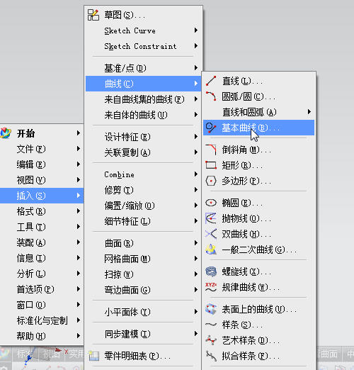

刚装起来 没有找到  那位知道 指点下
发表于 2010-3-10 20:15:00 | 显示全部楼层 来自: 中国山东济南
由于UG7.5还是试用版,许多原有的命令没有放到工具条里,但可以在插入菜单中找到
beyond2009 + 2 应助
 楼主| 发表于 2010-3-10 21:31:31 | 显示全部楼层 来自: 中国浙江温州

发表于 2010-3-11 08:41:50 | 显示全部楼层 来自: 中国安徽淮南
我的也是7.5的版本.
- S! m3 M  k9 H- T/ }有这个命令.
 楼主| 发表于 2010-3-11 18:06:50 | 显示全部楼层 来自: 中国浙江温州
我的没有哦 不知道 你用什么截图截的  我这个7.5 确实没有 汗啊
发表于 2010-3-11 18:54:49 | 显示全部楼层 来自: 中国山东济南
调整下角色,选择“具有完整菜单功能的高级角色”再试试。
