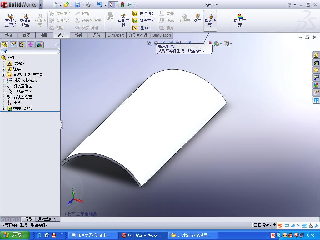

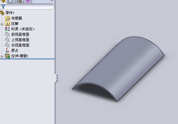

各位师傅,在普通实体或基体在符合转换钣金体的条件下如何对这圆弧实体进行钣金转换?

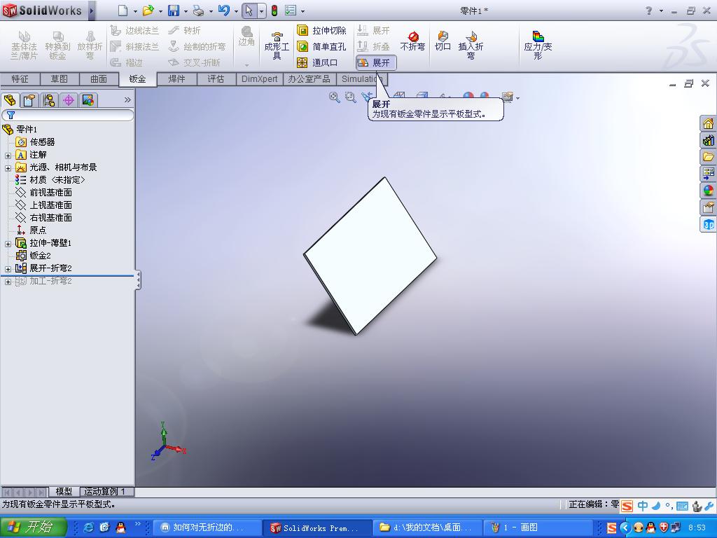

插入折弯,如图,在“固定的面或边线”里选择择模型的一条直边线

哦,知道了,谢谢这位师傅!
