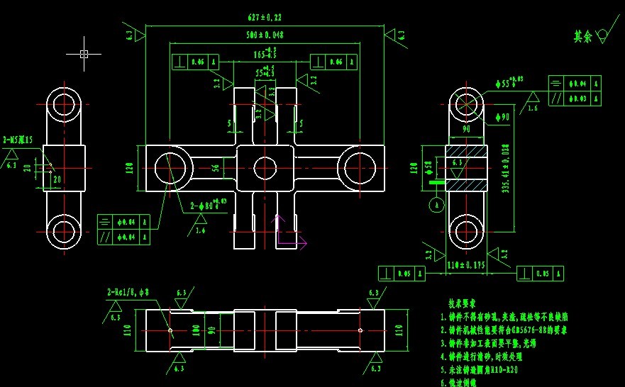

谁帮看看找个十字车壁怎么加工出来啊?2 _- r2 q8 \; j6 W" e
工艺怎么走?7 Q  R, W/ ?; X+ h  z! _" }
夹具怎么设计啊?CAD图在下面

这个工件到加工中心上去加工比较好,先加工基准,然后加工侧面侧孔

在座标镗床或加工中心加工比较方便,先加工基准面,划线,加工粗镗、精镗及各端面。

在立式加工中心把58mm孔 的两个端面加工好后(保证平行)6 K) e3 Y8 t' Z$ i
然后以其中的任意一个面作为基准把55mm的孔的所有端面用立铣刀加工出来。  O* r$ y) ^7 r1 R" ]3 e- {- F- S5 R
然后就好加工了。

LS  能不能 多说点
# S" f6 v. N& ]& D+ r4 l/ g 这是本人的作业  我想多听听大家的意见
3 C4 u/ t8 A# j% `/ V1 L. K谢谢了

这先要看是量产还是单件生产,; d% @# L! R& b9 @6 g! E# R
如果单件生产,用加工中心合适,调整比较灵活。
- p( L0 G- q$ E, K4 p如果是大量生产,应该设计加工方案,粗——》精,加工,铣平面就用龙门,一次多个。再上钻床钻孔,再用拉床加工几个孔,这样效率高。
3 P& H+ O' n7 D& i* f方案是很多的,总的要求是的各个加工工序找基准要求尽量统一,如果不统一,算一下尺寸链。

先加工基准孔两端面,加工时先加工一道,然后打表看各个毛坯孔的情况,然后调准安装,
. g7 M. n, T& z9 }6 x依次加工就可以了。
