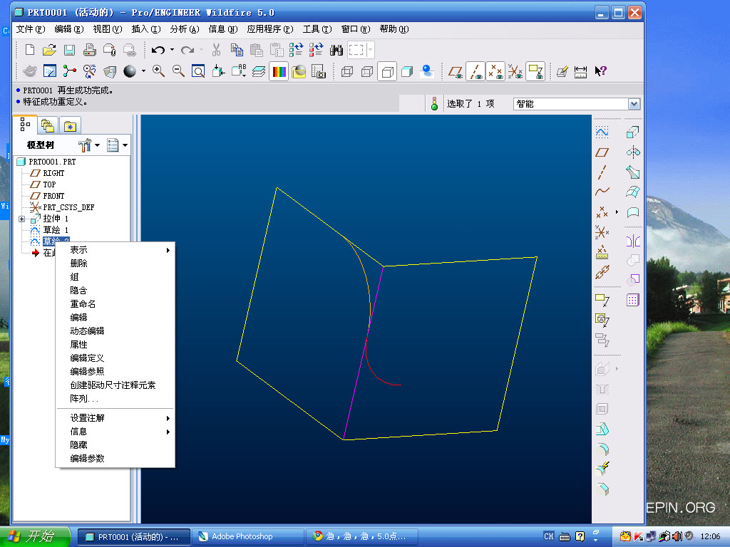

5.0点右键后点了一下排除,结果对排除的实体不能编辑了是怎么回事?怎么才能解除排除并恢复到原来的状态?高手赶快赐招,先谢了。

我的proe5.0(m020)是最新版本,怎么右键模型树的特征不见“排除”这个项目?
发表于 2010-3-11 12:14:20 | 显示全部楼层 来自: 中国安徽合肥
到视图管理器中,简化表示------属性里把排除的恢复过来即可

 楼主| 发表于 2010-3-11 14:09:30 | 显示全部楼层 来自: 中国山东威海
不是在组件中,就是在一个单个模型里
 楼主| 发表于 2010-3-11 14:10:28 | 显示全部楼层 来自: 中国山东威海
3# tzy
" A# R' {* k8 j你是点在草绘上了,我是点在实体上
 楼主| 发表于 2010-3-11 14:15:53 | 显示全部楼层 来自: 中国山东威海
4# tanhu ! F7 V3 M% E* Q/ T7 v- c+ L0 L+ ~
* ^! M% Y* g+ K! `5 W
/ E, w! k' k( L, V7 q" [; L( T谢谢了,很管用
