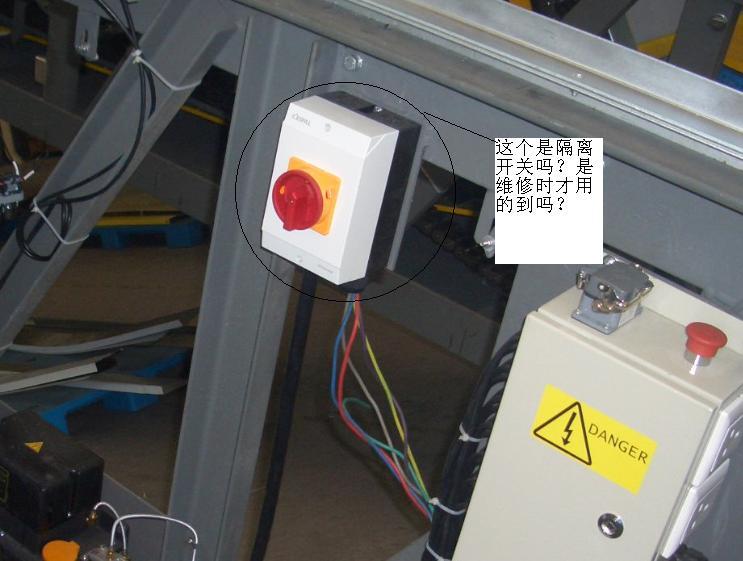

发表于 2010-3-11 13:55:13 | 显示全部楼层 |阅读模式 来自: 中国江苏南京
请电气的朋友帮忙确认一下,谢谢!
发表于 2010-3-11 14:09:05 | 显示全部楼层 来自: 中国辽宁大连
不像是隔离开关,我们所说的隔离开关,一般指的是高压隔离开关,即额定电压在1kv及其以上的隔离开关,是高压开关电器中使用最多的一种电器,楼主的图片上面,看不出是用在什么位置的,我看到像是外置启动开关;楼主可以将图片里面的装置信息再多给点,以方便大家帮助确认;

发表于 2010-3-11 14:23:29 | 显示全部楼层 来自: 中国安徽安庆
带操纵手柄的空气开关
发表于 2010-3-11 14:44:08 | 显示全部楼层 来自: 中国上海
启动开关吧!!
发表于 2010-3-11 15:28:23 | 显示全部楼层 来自: 中国吉林长春
多数情况下,隔离开关并不是指电器产品的某一类产品,而是看其在电路中的作用。比如,刀开关、转换开关、断路器等都可以做为隔离开关在电路中使用。单凭一张外部照片很难确定它在电路中是否起隔离作用,也就不好断定它是否是作为隔离开关使用。
$ t+ E- H3 d5 g2#帖中所述“隔离开关,一般指的是高压隔离开关”,此说法不妥。不仅仅在高压,在高、低压等强电电路中都相当普遍的要配有隔离开关,这是维护、检修等状态下,安全隔离的需要。

发表于 2010-3-11 17:05:55 | 显示全部楼层 来自: 中国天津
从开关上黄色部分标记上来看应该是隔离开关,叫负荷隔离开关,一般安装在用电设备跟前,例如电机。用于切断用电设备主回路,在OFF档通常可以加挂三把锁,保证人身安全,在紧急情况下可以可以带电切断主回路。
发表于 2010-3-11 22:27:40 | 显示全部楼层 来自: 中国海南澄迈县
从图片上的符号看得出是个负荷开关,说白了就是空气开关,不是隔离开关,再说了隔离开关是高压保护用的,就是要能看得见断开,就是明显断开的意义。

发表于 2010-3-12 10:27:46 | 显示全部楼层 来自: 中国北京
隔离开关是有一个明显的断开点,在低压电路中,空气开关及转换开关.电源开关都不应该是隔离开关。单纯楼主的图片看,只是空气开关,或者电源开关。

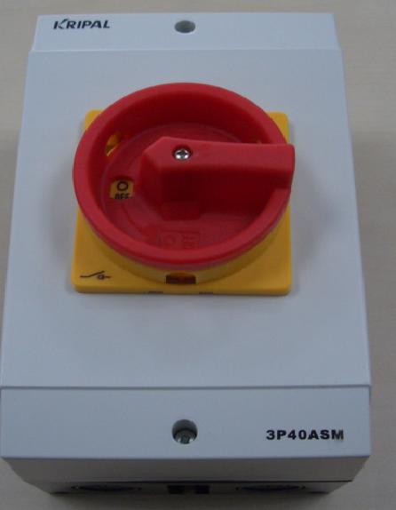

发表于 2010-3-13 13:06:48 | 显示全部楼层 来自: 中国山西运城
KRIPAL防水隔离开关 三极 40A

发表于 2010-3-14 18:48:24 | 显示全部楼层 来自: 中国浙江丽水
个人认为隔离开关的普通说法就是刀开关,它的显著特点应该是断开时电源端与受电端有个明显的断开点,除此之外的开关只能称作负荷开关或断路器或接触器。
0 x/ m; o/ F: R  W从楼主的图片看来那只是控制断路器或接触器动作的开关而已,隶属主令开关。
发表于 2010-3-15 08:46:40 | 显示全部楼层 来自: 中国河北邯郸
好像是个防水的隔离开关。可以从网上查一下。
发表于 2010-3-15 09:01:32 | 显示全部楼层 来自: 中国天津
是隔离开关,请参阅

发表于 2010-3-18 09:19:29 | 显示全部楼层 来自: 中国北京
