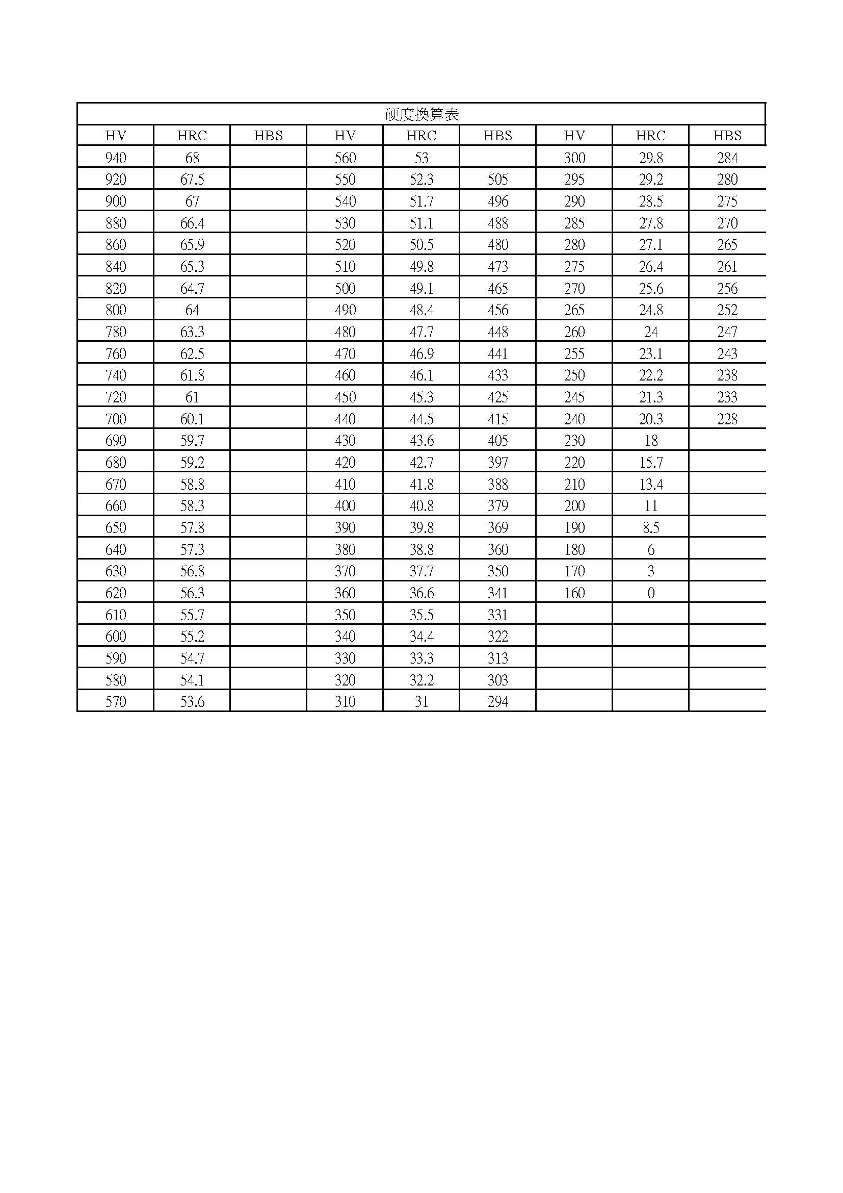

发表于 2010-3-11 16:15:18 | 显示全部楼层 来自: 中国北京
4 Z/ D- j$ Y/ ]; @( s
) J2 Q% I' e: N& H9 I1 J2 G请看附件。
ajhtiger + 2 应助

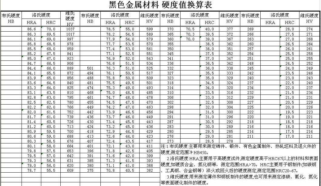

发表于 2010-3-11 16:22:36 | 显示全部楼层 来自: 中国山西太原
. G9 E2 P- s) K! T  B& b( f# a; d* d& d/ d4 ]$ D% J
黑色金属材料硬度值换算表如下:
ajhtiger + 2 应助
