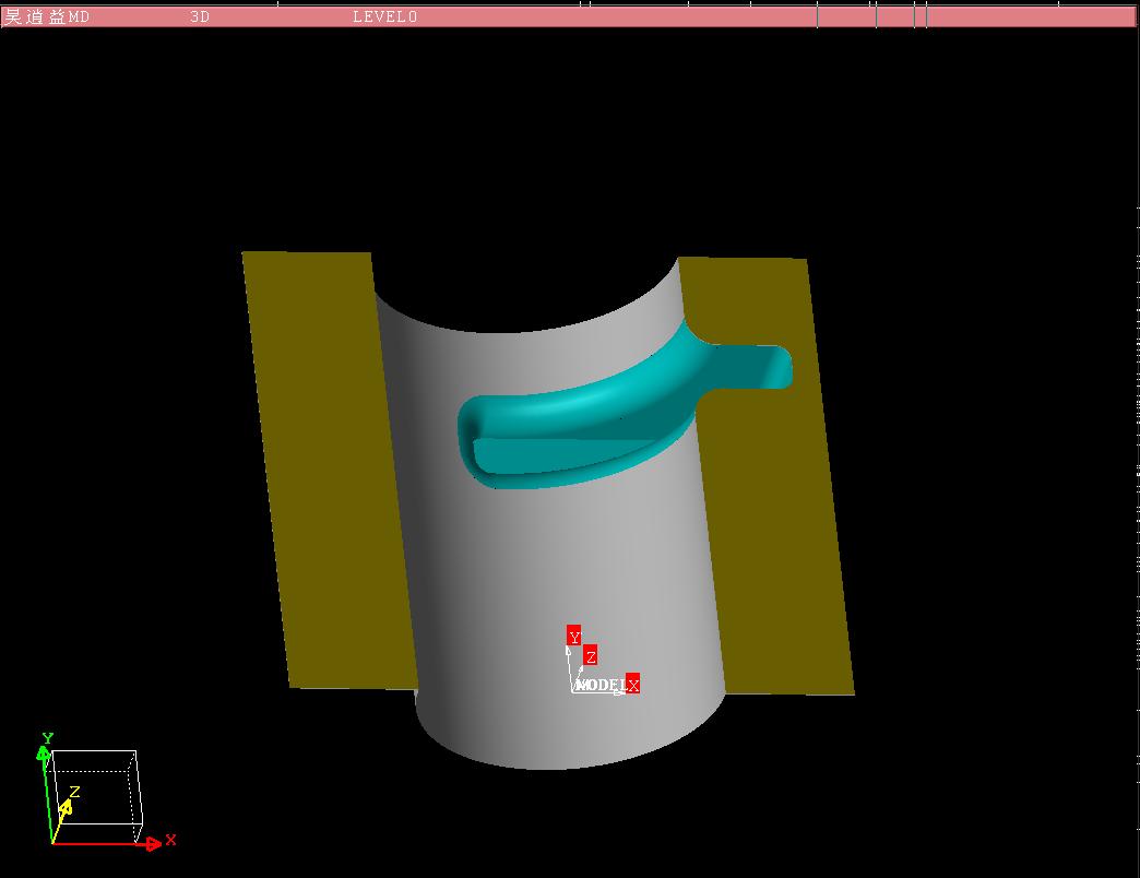

上图说话
8 m: |% ~2 a+ M3 ^! }% g3 W8 s% t9 Q圆200个大,用50R6的刀开粗: O3 n- Y1 K& V# u6 M7 t
槽子用25r5的刀开粗,用精铣的话,铣不干净,必须用粗铣,但是如果用粗铣的话,直接一个轮廓把槽拉好,冲零点下去的话会有很多空刀
% B0 q. J! J+ O9 M8 n我以前只能用一个小轮廓下去一段距离,在用比上一个大一点轮廓接着下去,以此类推开粗到底.
: b( k  i. D" ~. I1 J% g我想CIMIT应该有个更好的加工方法吧?~# g" _: j' i1 h1 G0 a7 {7 A
先谢谢jingfar对我前几个问题的不断指正和帮助- _) z. d8 K/ x. R9 I, ~: n
可以的话希望+个qq.我的48129990
 楼主| 发表于 2010-3-11 16:26:58 | 显示全部楼层 来自: 中国浙江台州
看了论坛上一个朋友的刀路,问题已经解决了.虽然东西不一样,但是情况是一样的# ?& Q( D# w1 G* k
我一直以为毛胚指令除了模拟刀路外就没什么用,原来还有这么大的用处
