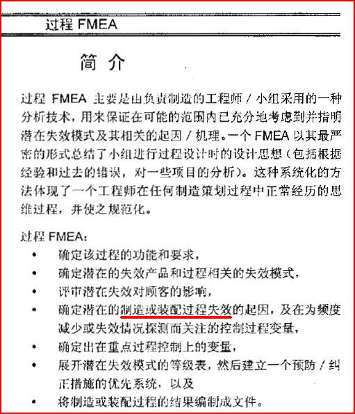

发表于 2010-3-11 17:01:28 | 显示全部楼层 来自: 中国上海
过程FMEA只是针对制造和装配工序,在FMEA参考手册中有描述:& q0 D' Z( ^7 G  c* }
; m. f+ V$ L) k1 X
" m! W: T' J2 Y  x& i& o# `6 q不合格处理过程,作为反应计划的一种,应该包含在控制计划的反应计划一栏中,但没有必要包含在过程流程图中,因为他是一个通用的过程。
5 Q: W  q- u( i' F* O; ~
) @7 l6 ~4 I+ l' z% _- h1 U' r一般来说,控制计划和过程流程图不只是包含制造和装配工序,还应包括来料、过程检验和成品检验(有很多公司将过程检验和成品检验虽然会列入过程流程图中,但在控制计划中则是作为控制措施列入的,而不作为一个流程步骤)。
YHHL + 3 应助
