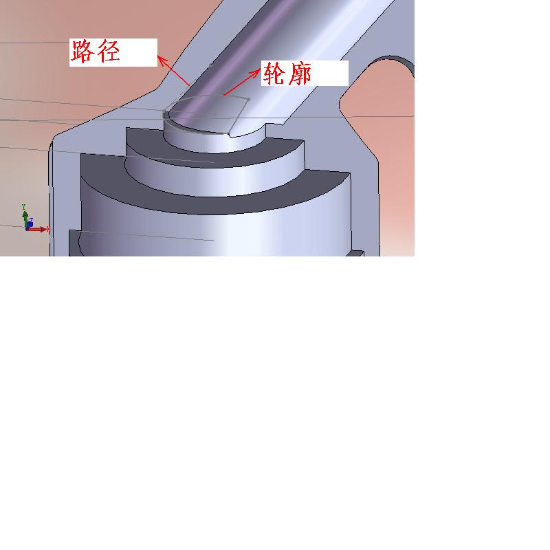

那就放样切除
发表于 2010-3-11 16:15:15 | 显示全部楼层 来自: 中国广东珠海
你那轨迹线和轮廓线有没有垂直的啊

没垂直,如果垂直的话直接用拉伸切除了,我是为了把斜直两孔相交产生的小台阶修平

放样。# k4 s& f5 R: |
放样切除和放样拉伸都行。
) C% r( y% q! L: J$ v没做出来之前,用放样拉伸;做出来后,就象你现在这样,用放样切除。在起始处做个草图,结束处画个草图

谢谢楼上指教,昨天受2楼启发开始尝试放样切割,步骤正如楼上所言,并且能成功切除,但切除后于斜孔自然形成的相交线与原图(客户图纸)不符。顺此思路我再试试,谢谢各位了!
