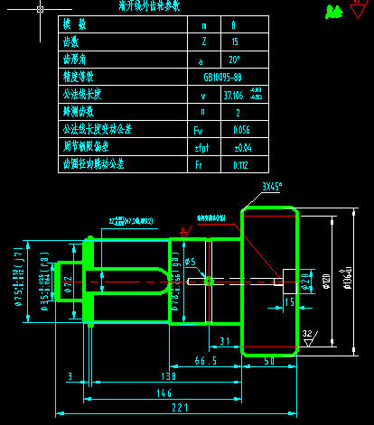

280MM长的齿轮轴,齿轮最大外径120MM,要铣20*5*70长的键槽,用的是20CrMnTi,齿轮表面要作渗碳处理!, O( U5 i" U5 H) B) {2 u. X
该轴原来是用40Cr 调质HB220-250,齿轮表面工频淬火HRC35!: s2 I% i/ g6 m" d$ r( T) c/ k
8 K; `- f% x& b5 z" I+ q$ u5 |7 R: n
  D3 h0 m; y3 K0 g5 r& y* I现在换成20CrMnTi我这图纸上应该如何标注处理要求呢?这轴有一定的冲击和承受4T的载荷!
  C. }3 A0 ?+ n" J我现在图面上标明齿轮表面渗碳处理HRC35,渗碳层0.5-1.0可以吗?3 C! z& Z5 M+ h  g

渗碳淬火处理,因为材料更好了,经验数据是淬火深度1.2-1.6,硬度58-62HRC,供参考。

技术要求:渗碳渗火,层深0.9~1.2,表面硬度58~62HRC,心部硬度30~35HRC。/ r2 \5 V1 c  X/ Z) O8 I
备注:1、渗碳淬火后齿面应珩齿或磨齿来提高精度。
$ t5 ^- t: D6 q6 o' z" N; D      2、工件上若有键槽、螺纹或其它薄弱结构,渗碳前应用防渗剂涂覆以防碳渗引起裂纹等缺陷。( h. Y2 p  F, s: B! M0 l
      3、20CrMnTi材料采取渗碳淬火是典型的工艺,其特性是外硬内软。广范应用在受冲击、载荷波动大的场合。(如汽车齿轴件等)

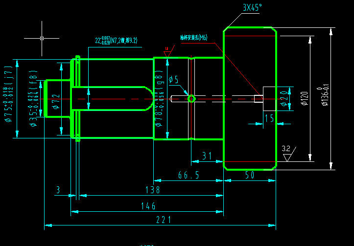

Snap1.jpg 我贴个图大家看看

  }' h! t9 i9 R) D图纸已经看到,齿轮模数没有说明。可以就照8楼的技术要求,心部硬度30~35HRC较难保证,可放宽至33~48HRC。

看了你的图纸,齿轮模数较大,渗碳深度要调高,建议:渗碳渗火,有效硬化层深1.2~1.6,表面硬度58~62HRC,心部硬度33~48HRC。
2 S5 X9 Q6 |  j& \7 ^1 S至于键槽,通常在热处理前加工,尺寸会受热处理一定影响,一般可做实验,制定工艺尺寸。0 l2 K% p5 s, }' D. L
还有,是先渗碳,再淬火。这是典型的成熟工艺,找一家设备、工艺水平较好的单位热处理就行了。
