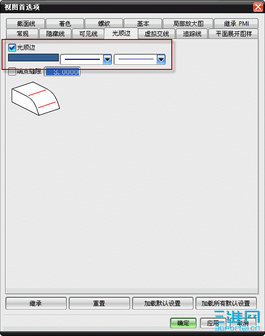

  ?8 y/ P5 m/ W如题,想把取消光顺边作为默认设置,就是让任何新建的文件都缺省为取消光顺边。& R4 u8 @% ^5 V8 r$ x6 ^4 E/ ]

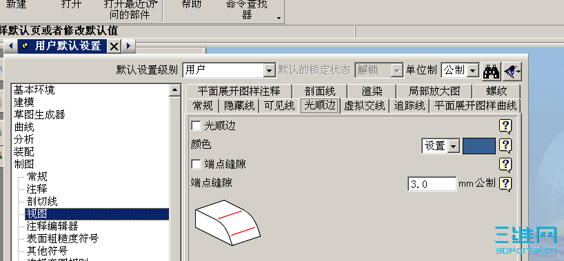

首先改这个
beyond2009 + 5 应助
发表于 2010-3-11 18:17:22 | 显示全部楼层 来自: 中国浙江台州
如果你不用  用户默认设置 你就给该你模型的模板就OK

& d4 J9 h1 p, |" e$ [# u我发帖前试过,可是默认里取消勾选了,可是重新启动ug,看到视图首选项里的光顺边还是勾上的,投影一个视图,里面新做的视图的属性光顺边也还是勾上的。刚才再试了试,原来只存在于已经存在的老文件。新建的文件才会跟着默认跑。
发表于 2010-3-12 07:26:47 | 显示全部楼层 来自: 中国浙江台州
是的 老文件要每个都修改
