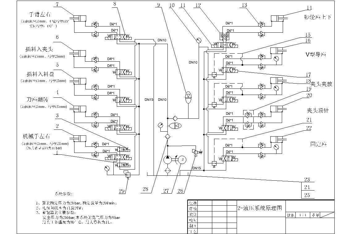

如题!附件里为机床上的液压系统,现震动厉害。望液压达人们能提供点减振的措施!谢谢

图形文件放大后,看不清,
发表于 2010-3-11 19:15:11 | 显示全部楼层 来自: 中国北京
我还是重复原有的观点,不赞成头痛医头脚痛医脚的维修管理模式,找到关键的因素
发表于 2010-3-13 10:40:17 | 显示全部楼层 来自: 中国河南信阳
油液流速是否过高,管路过细,还有是否是管路混入了气体?
发表于 2010-3-13 11:32:00 | 显示全部楼层 来自: 英国
楼主可否在说详细点,是哪里振动?油泵?油管?油缸?系统压力如何?' L7 G' }. m" o" W- \3 ?. M
请先检查一下油泵,它是源头。
发表于 2010-3-13 12:15:09 | 显示全部楼层 来自: 中国上海
可以先检查一下系统管路是否存在容易产生湍流的地方,如管子弯曲角度过大,检验各类型管路中的流速是否合理,尤其是在节流阀前后,另外也可以通过适当增加蓄能器的容量。
发表于 2010-3-13 12:16:51 | 显示全部楼层 来自: 中国上海
补充一下:泵吸油是否可以满足要求,尤其是在温度变化加大的环境下。
发表于 2010-3-13 12:43:48 | 显示全部楼层 来自: 中国上海
就是,你找到时哪里振动?是做什么动作时才振动的?
发表于 2010-3-13 16:26:55 | 显示全部楼层 来自: 中国山东青岛
这个油路不复杂,不知是一开机就震动并伴随噪音,还是油缸换向时震动一下,阀一般不会产生震动。如果是不间断的震动,看一下油泵的吸油滤油器是否堵塞;如果是油缸换向时震动一下,就比较麻烦,甚至不可避免,当然要看程度如何
