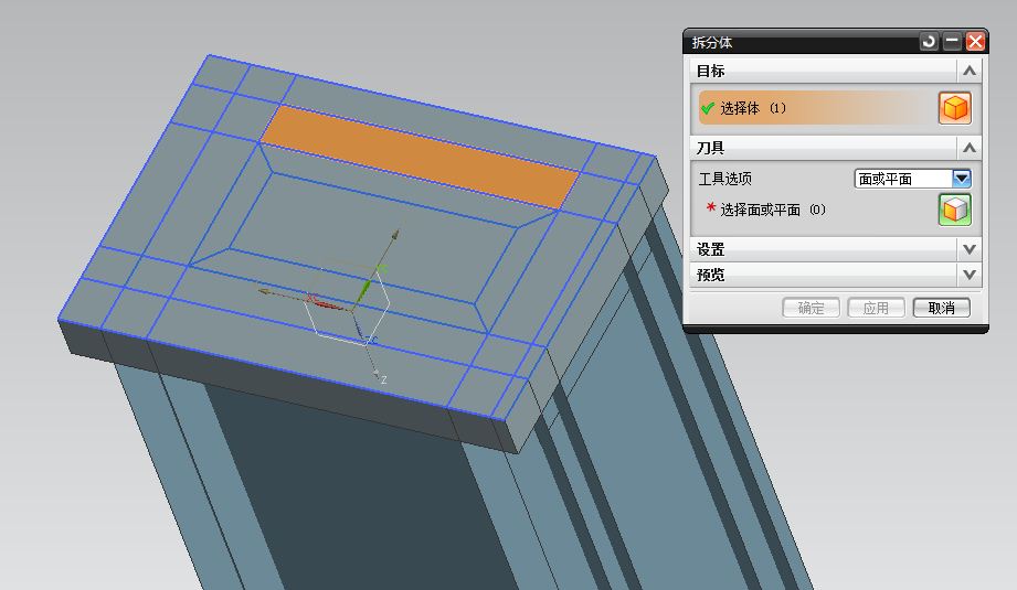

1.在这个模型中,,我先对所有的边向底面做了一个投影,得到了投影曲线7,又建了一个草图12,我现在想利用投影曲线7和草图12中的线将所有的体拆分开,(这样做的目的是在将UG中模型的体拆分成一个一个规则的几何体,随后将UG的文件倒入到ansys中时能够容易映射划分网格),可是在分割时总是提示“选定对象生成一个自相交的平面!”而不是分割!有没有什么办法能解决这个问题啊? 2.在UG中我想选取一个平面上的所有线,有没有什么办法能快速选取,而还是一根线一根的选? 3.或者有什么办法能实现我的目的?

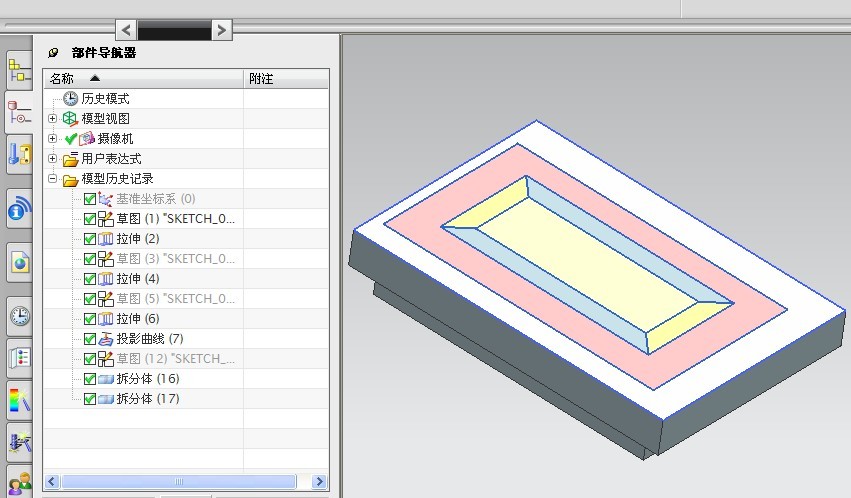

发表于 2010-3-11 19:04:08 | 显示全部楼层 来自: 中国湖北鄂州
不知下面的图是不是楼主要的结果,用了二步拆分体特征.拆分体:需要封闭链,链与链之间不可以有线串连接,
拆分体.rar
90.63 KB, 下载次数: 2

发表于 2010-3-11 19:28:38 | 显示全部楼层 来自: 中国山东济南
分割体可以用拉伸选项一块块分,但很慢;也可以先把投影线拉伸成片体,然后用片体把体分开,我在7.5上可以一次把面上的线都拉成面,也可以一次把体分割出来,但低版本成不成工,没有试,这种方法比较快;选线的方法有多种,可以按类型选,也可以选相连、相切等过滤选项。
