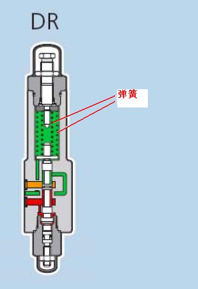

[讨论] 顺序阀为何安装两个弹簧
发表于 2010-3-11 17:39:42 | 显示全部楼层 |阅读模式 来自: 中国广东深圳
如图所示,该顺序阀的阀芯上有两个弹簧,一个大弹簧内套一个小弹簧,请问为何要采用两个弹簧控制阀芯。

发表于 2010-3-17 23:16:59 | 显示全部楼层 来自: 中国江西宜春
我的理解是它要很高的压力,用一根弹簧就不行了,因为一根弹簧它想达到很大压力就必须很粗的线径,这样在这么一点长的距离就没有多少调节行程了。所以用两根,能有很大的压力也能有较长的行程。不知道这样对不对,大家讨论一下

发表于 2010-3-18 10:27:21 | 显示全部楼层 来自: 中国山西大同
我的理解是它要很高的压力,用一根弹簧就不行了,因为一根弹簧它想达到很大压力就必须很粗的线径,这样在这么一点长的距离就没有多少调节行程了。所以用两根,能有很大的压力也能有较长的行程。不知道这样对不对,大 ...
& }; d# O1 ]2 G( o% Olbw 发表于 2010-3-17 23:16 http://www.3dportal.cn/discuz/images/common/back.gif
) @/ k% F7 p- ?+ i' \- S! k
# e1 N' B1 Z8 Q同意楼主的说法。
洪哥 + 2 技术讨论
发表于 2010-8-5 21:39:43 | 显示全部楼层 来自: 中国河南郑州
这个问题非常好,非常同意楼上的看法,不知道是不是很多多路阀中的双弹簧是不是也是这个原因?请高手指点!

发表于 2010-8-5 21:40:29 | 显示全部楼层 来自: 中国河南郑州
解释一下,先导操作当然不需要很高的压力!
洪哥 + 2 技术讨论
发表于 2010-8-5 21:53:56 | 显示全部楼层 来自: 中国北京
结构不是很清楚,一般有一个弹簧作为单向阀开启弹簧一个为先导弹簧
洪哥 + 2 技术讨论
发表于 2010-8-6 04:29:22 | 显示全部楼层 来自: 中国江苏泰州
据说提高弹簧的线性

发表于 2013-3-4 20:42:17 | 显示全部楼层 来自: 中国上海
感觉是能起到提高线性的作用。

发表于 2013-3-7 14:46:40 | 显示全部楼层 来自: 中国山东济南
受阀体结构尺寸限制,无法用大弹簧来制作,所以用组合弹簧提高刚性系数,在小行程内获得较大作用力。
发表于 2013-4-30 22:07:05 | 显示全部楼层 来自: 中国辽宁鞍山
第一,这个顺序阀里面的弹簧产生的弹簧力,与阀芯两表面之间的液压力之差相互平衡。 这个液压力应该不大。所以中间的弹簧可以不用要。# Z  v' C$ t! c' w; t. }
第二,液压阀的启闭性。液压力差值和弹簧力之间肯定有偏差。加一个弹簧,弹性系数要高点,偏差要小点。阀的启闭性要好点。
