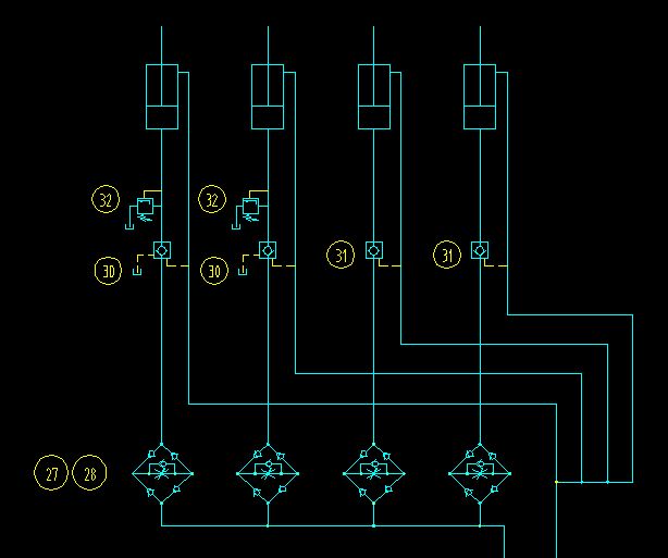

[讨论] 油缸同步问题
发表于 2010-3-11 20:58:12 | 显示全部楼层 |阅读模式 来自: 中国江苏连云港
发表于 2010-3-11 21:21:27 | 显示全部楼层 来自: 中国湖南长沙
遇到过类似的问题,建议考虑油缸的并联,按照等行程来设计油路。
