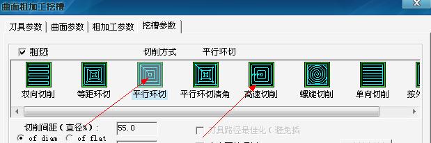

下文件是MCX的图档8 f* I6 g4 E' i$ w* {& y/ H2 D
曲面粗加工的时候选择高速切削就会过切
4 V/ }  g0 r3 e9 [& @! }* w9 N/ r  ]/ u* i选择平行环切却不会
3 L; M. J4 T7 q# L% z这是为什么呢

机床在执行指令时是不停的加速-匀速-减速,这种情况下,在高速进给的时候,会因为减速来不及形成过冲而过切,如同刹车不及差不对,一般这种情况下用精度过滤下,再设一下刀径间圆滑过度会好很多!具体方法自己试下即可,不难.过切还有个原因是弹刀,楼主是否也要排除下?
