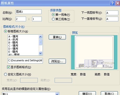

SW中有一个第3视角投影视图 我以前看见过 现在用到了 但是找不到了 谁看见记得的请告诉我下好吗
发表于 2010-3-12 08:31:56 | 显示全部楼层 来自: 中国上海
在工程图里图纸点属性,就会出来属性对话框
 楼主| 发表于 2010-3-12 10:56:37 | 显示全部楼层 来自: 中国山东烟台
呵呵 ,谢谢 !~~~~~~~~~~~~~~~~~~~~··

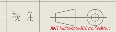

你出图用第几视? 4# gxj528
发表于 2010-3-12 21:54:10 | 显示全部楼层 来自: 中国四川雅安
我国用的是第一角视图,国外大多数用的是第三角视图。。
发表于 2010-3-12 22:12:42 | 显示全部楼层 来自: 中国湖北武汉
据了解还没有实行ISO标准的国家用的是第三角视图吧?

综观图纸,发现现在的图纸基本都是第3视角,也建议所有人都用第3视角.....

国标图纸上是第一视角,而且图纸一般都会标明
8 N$ @2 b* K0 p* Y3 K8 E' c使用第一角投影的国家有-----中国、德国、法国、俄罗斯;4 V/ ]% l) [* v
使用第三角投影的国家有-----美国、英国、日本等。
