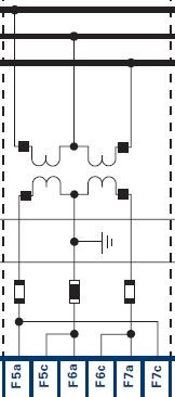

' F  |' e/ w1 S) W: w请问大位大虾,这两个符号是代表什么电气元件,各自有什么作用,有什么不同?
: @" k& r* c8 m0 U* N$ Y 未命名.jpg 1.jpg 电压回路  他是电厂的,估计是配电柜的电压回路吧

楼主应该具体说明一下在什么电路里,及位置?这么看有些像保险电阻。

这种图不能说明什么,可以是电阻、电容或者电感!

应该是接线端子,中间黑的那种是带开关的接线端子,两头黑的那种事带熔断器的接线端子;, ?6 H& k5 S0 f1 y" n5 Q* e# L6 @5 I
两头黑的是变压器的受压端,接入电路,带开关的接线端子是起到开关保护的作用;

应该都属于熔断器。

是不完全星形接线法的"电压互感器"

to 7楼:您说是不完全星形接线法的"电压互感器",那为什么要区分中间黑 同两边黑呢? 能解释下否?

5楼:说的有理 .因电压互感器次级为了安全要接地.接电压表要接地,就接地线不能接保险只能接开关.

快速熔断器。

你这个图就是测量高压电压的回路图。低压侧一般不用熔断器。估计是接线端子。但是电气元件表上没这个,你要根据具体的实物自己去理解,或者去问这个图的设计者
