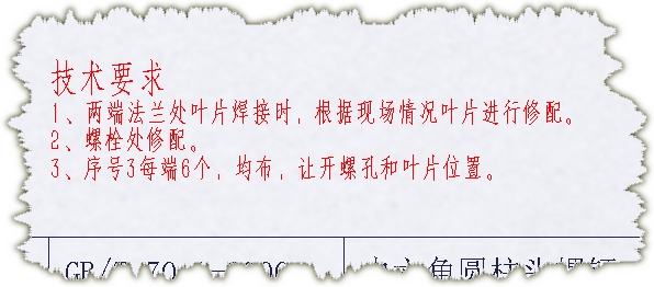

[求助] 怎样修改工程图中注释中的“行间距”??
发表于 2010-3-12 09:50:22 | 显示全部楼层 |阅读模式 来自: 中国河南郑州
如题,没有找到从哪里修改的。2 B7 h, w5 W& Q7 M' h8 z
先谢谢啦~~~
怎样调整注释中的行间距??
怎样调整注释中的行间距??

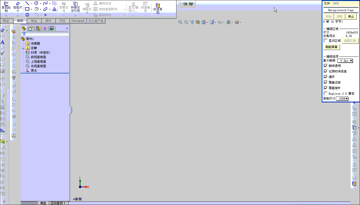

发表于 2010-3-12 11:30:58 | 显示全部楼层 来自: 中国上海
选项—文档属性—注解—字体,在字体属性中可设定间距。
发表于 2010-3-12 11:55:22 | 显示全部楼层 来自: 中国上海
