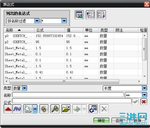

http://www.3dportal.cn/discuz/border=0 ug草绘标注如果更改不从P321开始呀  从p0开始

呵呵      我说的还不清楚吗  呵呵  就是那个p321

你选择哪个尺寸就是修改哪个尺寸,P0未必是此草图中的尺寸,不要管它是P几,除非在创建尺寸时手动更改好P0......!

这个可以改的 我以前改过的 但是现在想不起来了 呵呵
 楼主| 发表于 2010-3-12 14:25:12 | 显示全部楼层 来自: 中国浙江温州
麻烦知道的大哥们告诉一声    呵呵

UG中的尺寸大多以表达式的形式存在,由于新建模板文件或者打开的其他文件中已存在以PXX=某值的表达式,导致再进入草图定义尺寸时不是以P0开始,而是存在的PXX最大值开始排列;如果表达式列表中已存在PXX值时,这个值不允许重复定义,如果不存在,是可以更改的;这些表达式可以用“工具---表达式”中用“按名称过滤”查看。
