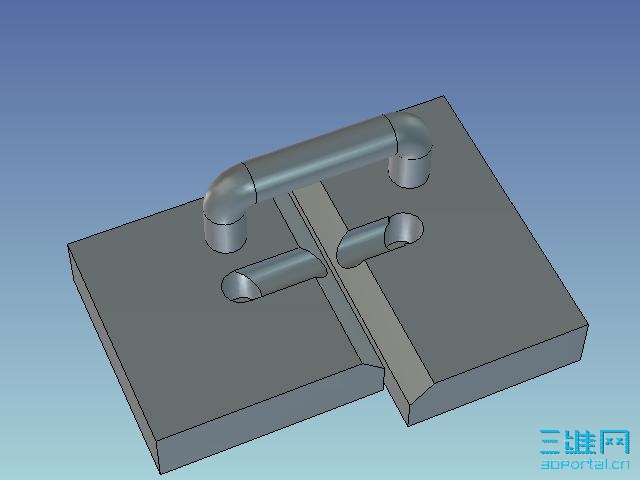

8 e8 u$ _: w- R8 [$ B我说的是铸铁(如HT200等)转成碳钢,焊时的工艺是冷焊。! s# e4 f' z0 c. g
铸铁件断裂的对接也与众不同:在裂缝坡口两边对称钻眼,在平面砂一R槽连通两眼,另用一段碳钢园条做成C形并卡在两眼和R槽内,按铸转钢焊法焊平,C形卡所需根数要多于工况抗拉强度。

发表于 2010-3-16 16:23:25 | 显示全部楼层 来自: 中国江苏镇江
没太明白,楼主能不能画个简图参考下,谢谢!

 楼主| 发表于 2010-3-17 09:04:51 | 显示全部楼层 来自: 中国四川资阳
1.卡的强度要超工况就达到了。
0 i- `3 b3 J; D  O% }. d9 T' \2.焊缝是很脆的都要比铸铁软,复盖两遍就过渡了。0 ]9 n& j3 V/ Y; j$ m0 F- [: J
3.我的弟子们有时也用506作过渡层,212也行。
3 m/ z" r6 x2 Z6 [$ e. e- k4.我们讲的要是搞这活的人才懂得起,一点就通。
3 u0 I+ u  {! K5 s' r8 G5.这是民间的,上不了书的,探讨不通的,只能意会的,院士跳脚的,说穿了是Y的。
! [, D& {7 m# F- R4 n5 ?/ o6.它解决了铸铁件焊接不受力,不能使用的难题,而成本极低。
