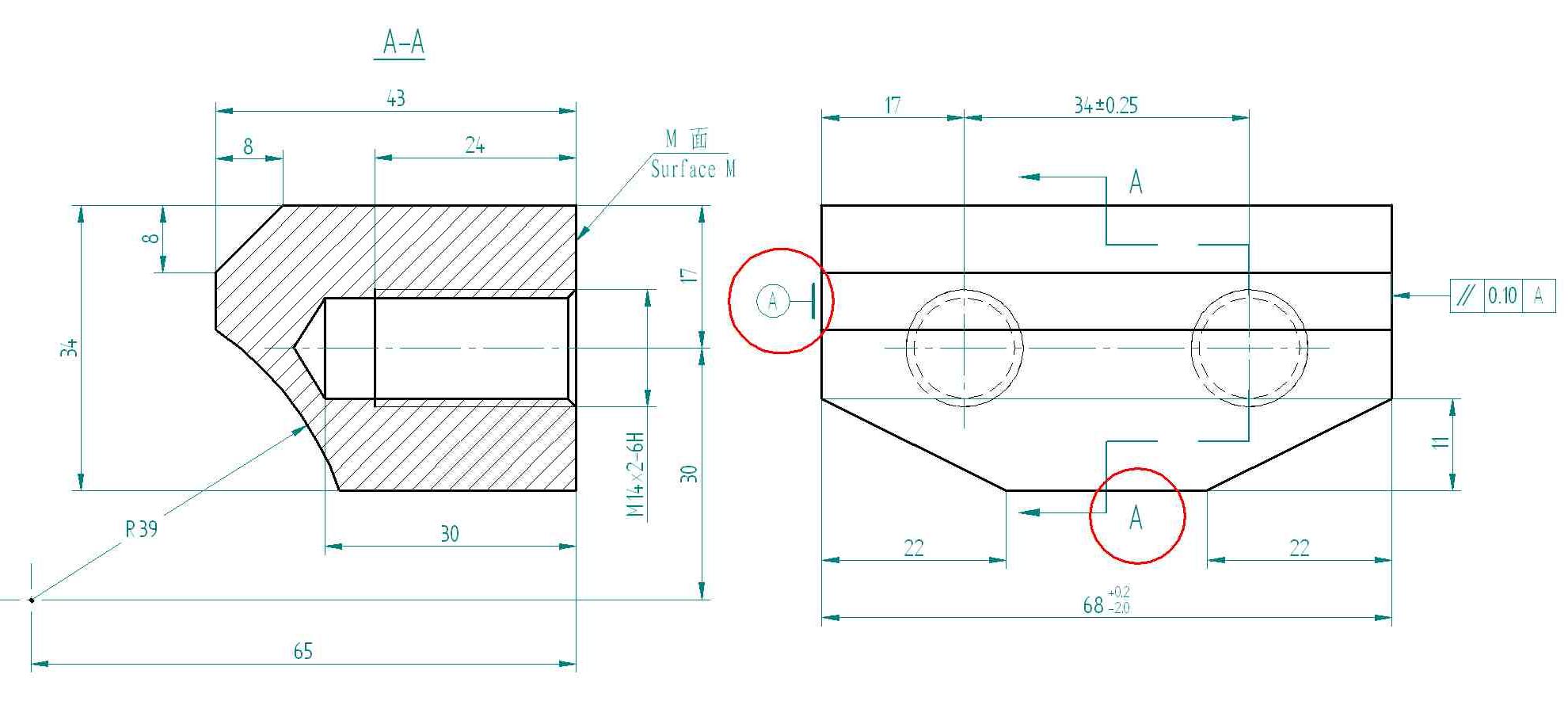

最基本机械制图知识,看看是不是有这样的错误?& r0 M* Q3 W4 G! p" a
/ c, N/ Y1 b7 t! ?
有了一个剖面用了字母“A”,基准还可以用字母“A”吗?还是应该用其他字母,如“B”?
发表于 2010-3-12 11:15:42 | 显示全部楼层 来自: 中国山东济南
从实际应用方面看,这样的不能算做错误,基准字母都用圆圈的,不过新的标注标准中基准代号形式有所变动了,楼主可以查看新的标准看看。
天际孤帆 + 2 鼓励交流
发表于 2010-3-12 11:16:47 | 显示全部楼层 来自: 中国重庆
我们一般都是改用其它字母的,这样才好区分
天际孤帆 + 2 一般工业习惯

应该避免重复,没有什么争议的。

本帖最后由 98042819 于 2010-3-12 15:16 编辑 8 [  m. i! T' g& R& g
: g( ~0 E" P" H  T; O# W! z6 Z+ \同一张图纸上应尽量不出现基准面代号与剖面代号相重复的情况,以免造成误解。$ n% K0 k4 r/ ~  K  x5 E
比如习惯上可以尽量用A、B、C、D等字母来做基准面,而用M-M、N-N、X-X、Y-Y等来做剖面代号。
天际孤帆 + 2 一般工业习惯
发表于 2010-3-12 15:28:08 | 显示全部楼层 来自: 中国辽宁大连
可以的,基准符号与剖面符号可以重复利用,我们需要辨别的是基准符号与剖面符号;
% M; c  l  F% l* a- D  Z剖面符号是箭头标识,基准符号是如楼主所示的圆圈圈住,并制定基准的部位;暂时还没有相关的标准来废止这种标注方法,我们也已经习惯了这样标注;
天际孤帆 + 2 鼓励交流
发表于 2010-3-12 16:09:32 | 显示全部楼层 来自: 中国山西太原
那么多字母可用,尽量不要重复,以免造成误会。
天际孤帆 + 2 一般工业习惯

1 v. t: L8 N  N) L" ?5 p我的说法是有道理的,我们现在生产的产品,有很多事老产品,用的是老图纸,很多图纸上面都是这种方式标注的,还有很多是国外的图纸,没有因为这样的标识出错过,另外,我们的工人素质是不错,否则我们也不会放心让他们来作业;

剖视图,剖面图,向视图,) F: a1 V* Q( n2 _2 ?. c+ L
公差基准,都用到字母9 _, n/ H+ K( T* C. L" x; ?8 X; E
一般的情况下可以分片使用) z  x: m; Q& V8 P8 y
A-G作为基准使用
7 G6 u. C/ Q  S2 dH-N作为剖视使用
1 w4 P# a2 `8 XO-Z作为向视图使用
* o4 q. B5 h% ~1 l2 ]--------------
' x% G' t: |7 Y除去引起误会的字母,I,O,T,M,Z3 a4 }: i% s- K( O7 j* E
如果再不行,
4 k: t0 e) |7 E  A* N9 C使用ⅠⅡⅢⅣⅤⅥⅦⅧⅨⅩ为剖面图。

原则上没什么错误,但最好不要这样.

有人不喜欢这样,我认为不是原则错误,很容易区别的

, r9 y- P( S/ I- f* C哥们!这话过头了吧?我没看出来这个问题以及对此的讨论与啥“质量体系”有何种关系。" w" o: G6 Q* d
楼主的问题看清楚再说嘛!
7 i, b& S) [# O& M技术上我比不了你们这些小年轻,制图手册也久已不翻了,但图纸也看了二十年了,没觉得楼主的这一问题会引起什么歧义。

我觉得没问题啊,基准和剖面完全不是一个概念阿
发表于 2010-3-14 15:37:29 | 显示全部楼层 来自: 中国上海
标准里没有规定这样会有问题,再说了基准是要方框的

同意trues2006、马尔马拉海,楼主的标法没问题,搞机械的同志,这样的图纸要是看不懂那我看他的书是白念了。

这样的标注没用问题。* ]7 p# Z, S  ]) x. `" P, f7 C
ASME Y14.5-2009中图例也有如此标注的。

原则上是没有什么错的,关键是要专业人士可以看懂。

应该一点问题都没有。要是这图纸会看混淆了的人根本就是不会看图纸。

如果较真的话这样标的确是有问题.但这样显的有些太守制了吧!!4 ^9 P, }& e, A, i1 A1 B4 C" z
这样的图是个搞机械的人应该都能看懂.
+ g8 W" `0 ~8 [: I! ^剖面符号是箭头标识,基准符号是如楼主所示的圆圈圈住,并制定基准的部位;暂时还没有相关的标准来废止这种标注方法,我们也已经习 ...

很遗憾,最新的GBT1182-2008已经代替了GBT1182-1996,算不算废止?

是不算错,但还是避免吧,毕竟不能保证看图的人就是画图的人.
