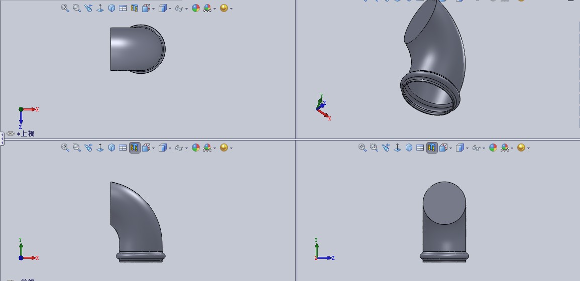

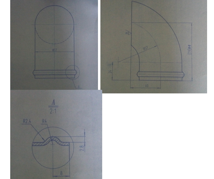

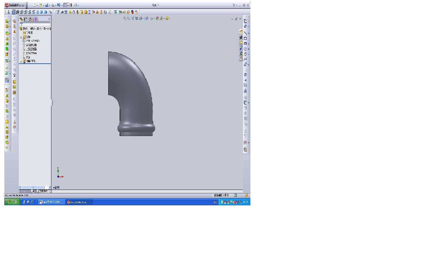

 楼主| 发表于 2010-3-12 10:52:21 | 显示全部楼层 来自: 中国湖北黄石
是不规则参数的喔,很是郁闷

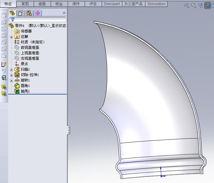

: d1 B3 L& l2 F3 O
' @; v: D' ]0 |5 m% A3 S) `8 K 截图00.png 只要不展开还是没问题的。

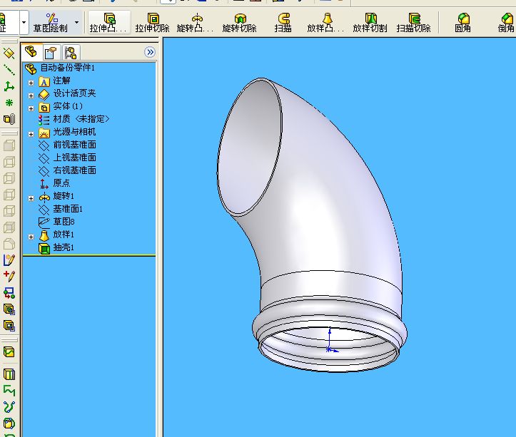

贴个图
 楼主| 发表于 2010-3-12 11:56:49 | 显示全部楼层 来自: 中国湖北黄石
谢谢9楼,你的思路还是很好的,
发表于 2010-3-12 12:08:23 | 显示全部楼层 来自: 中国河南郑州
俺也试着做了一个% {$ g) r; R/ C0 z7 W9 X7 c. ]. m* E: {
. P: x& Z$ m0 Q7 x# j# P" [" ]8 A源文件 练习.zip (268.58 KB, 下载次数: 13)
发表于 2010-3-12 12:47:57 | 显示全部楼层 来自: 中国上海
0 O! b! g! ~0 v3 _: A: M

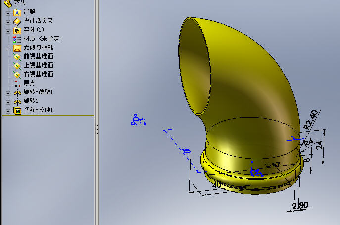

  S( l! ?$ x" w: W9 W1 h  U7 K看到大家的做法,不是放样就是扫描,把简单的问题复杂化了。. ]! z! T, P+ H3 ^
我的看法是:: F. B4 Q; E7 d% |- `7 O+ K
1、薄壁旋转出下部直管段和压箍部分
& H0 S! a! |6 v$ u9 P2、以上面作出实体的上平面外圆做轮廓,薄壁旋转出四分之一个空心圆环
' F2 v. S) b3 Z: l3 X3、按尺寸切除圆环多余部分
发表于 2010-3-12 12:49:38 | 显示全部楼层 来自: 中国广东佛山
只要不展开还是没问题的。
发表于 2010-3-12 12:57:00 | 显示全部楼层 来自: 中国江苏扬州
图中是涨管工艺,用来防止与它连接的软管脱落的,
" _$ ]' z4 l" b& a方法有多的,上面的讲的都很好,! J* O, ]4 S/ ~/ e$ W
另外,可以用旋转的方法(现做板凸出的地方),
: g* ]6 K& n; K/ J6 z3 J& h! M二,旋转实体再抽壳% y6 e- b" `6 I! r) u
三,钣金的压型也是可以用的,不过麻烦一点

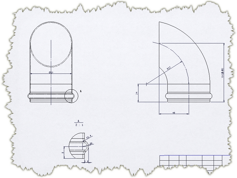

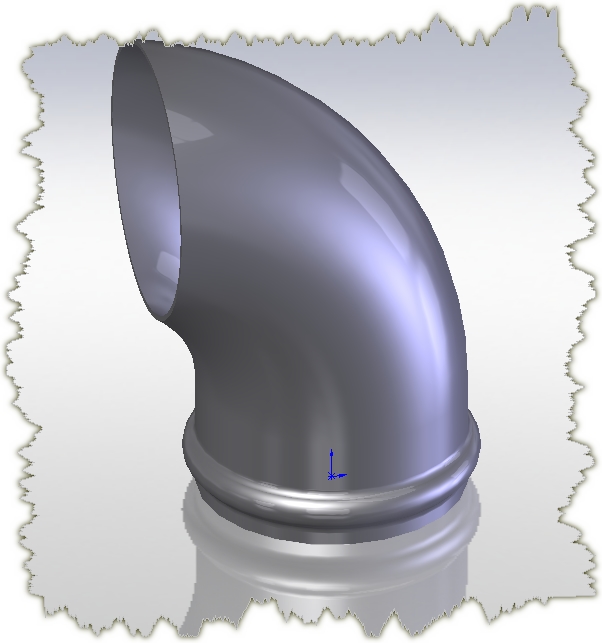

发表于 2010-3-12 13:17:46 | 显示全部楼层 来自: 中国河南洛阳
照着不老的办法做了个。
弯头.rar
274.82 KB, 下载次数: 30

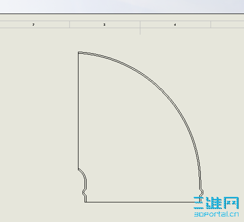

发表于 2010-3-12 16:35:17 | 显示全部楼层 来自: 中国山东青岛
直接用扫描的方法一步可以做成。我做了一个。
