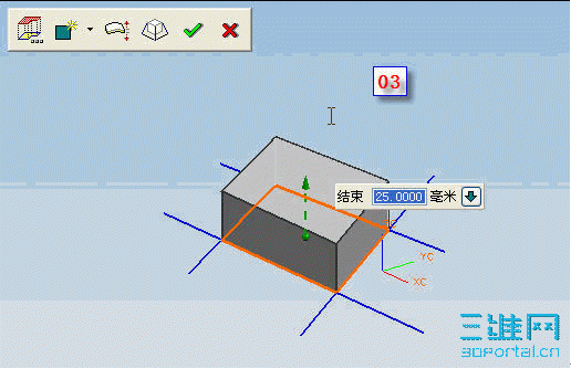

6 c3 S+ R& V$ ~% w2 q3 Z2 P请看下图,如何在6.0以上版本实现面对交叉线的时候,也能够拉伸出实体?! B) y0 ~  }# S; M5 l1 E

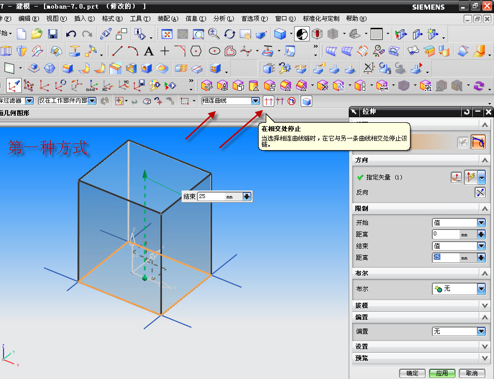

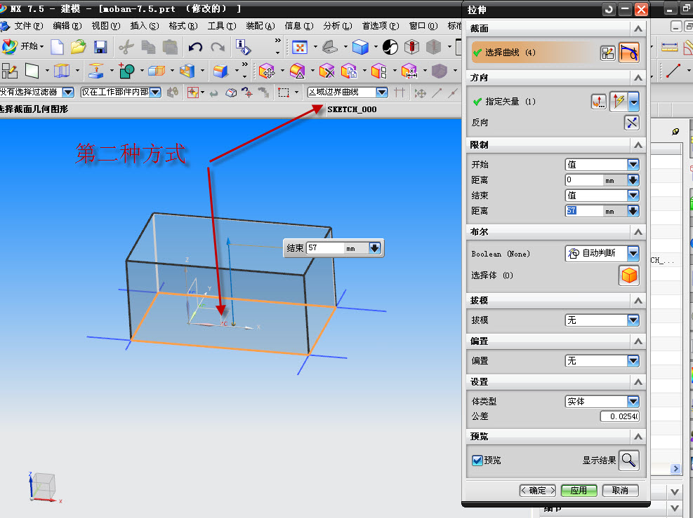

beyond2009 + 3 应助
