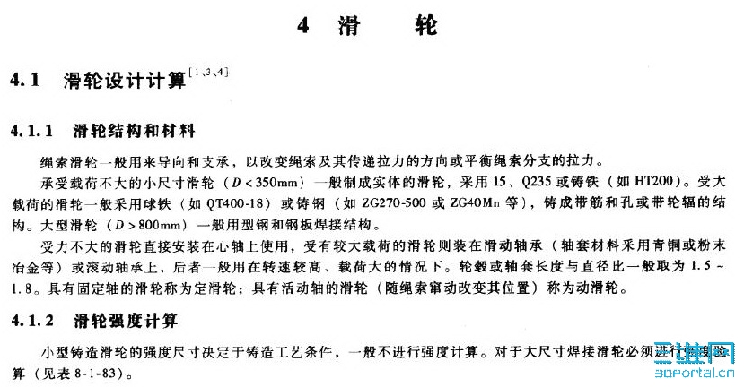

如何设计滑轮?如何热处理?

你应该把你所要设计的滑轮所使用的场所或者是对该滑轮的性能要求说明白,至少要说明是定滑轮还是动滑轮,否则的话,你的这个问题,没有人能给你帮助!

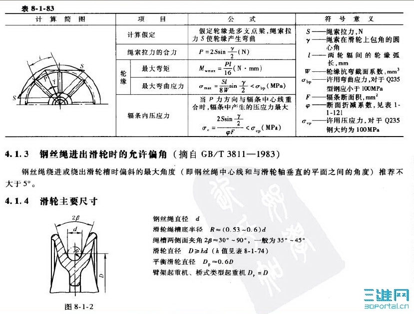

一般滑轮不做热处理。设计方法见下图。
